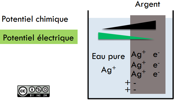

Alors il faut utiliser ce schéma :
Ce que le prof n'a pas forcément dit l'année dernière c'est qu'en fait le bord de l'électrode est perméable aux ions argent mais pas aux électrons.
Donc les ions argent vont passer dans la solution en suivant leur potentiel chimique mais dès qu'ils seront présents dans la solution, cela va crée un potentiel électrique vu que les électrons ne sortent pas de l'électrode !
Mais ce potentiel électrique sera opposé au potentiel chimique de base. Comme dans l'effet Donnan au niveau des capillaires... C'est bien pour ça qu'on parle ici d'EFfet Donnan également !
C'est bon pour toi ?
