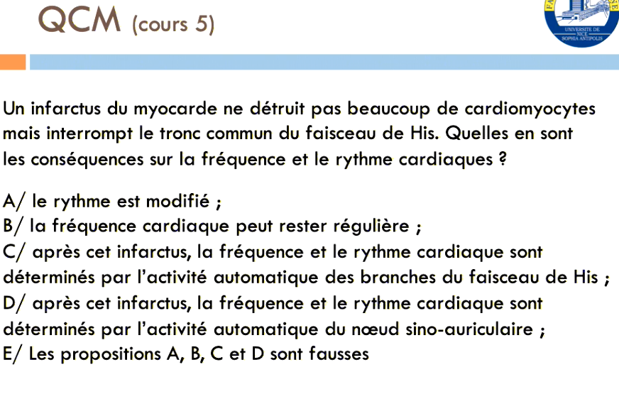

Coucou, je comprends pas le QCM du prof sur l'infarctus du myocarde, need u :crying:

Alors ici dans l'énoncé le passage important "interrompt le tronc commun du faisceau de His". Cela fait appel à un peu d'anat, Faisceau de His = tronc commun puis branches...
Donc si l'infactus bloque au niveau du tronc commun, le rythme d'échappement sera fait par les branches du faisceau de His (au niveau des Ventricules).
Donc la dépolarisation auriculaire n'apparaitra plus dans le rythme cardiaque, celui ci est donc modifié.
La fréquence peut rester régulière même si la fréquence sera inférieure... Cela n'empêche pas qu'elle soit régulière.
Item C vrai par ce que je viens d'expliquer
Et du coup le D est faux puisque la zone infarcie se situe en aval de ce noeud.
Attention à ne pas confondre rythme et fréquence. :)
C'est bon pour toi ? :D

Coucou mercii et désolé pour le temps de répondre, c'était pas tout à fait clair donc j'attendais de revoir le cours. En fait ce qui me tracasse, c'est comment le signal peut-il se transmettre aux ventricules si le faisceau de his et interrompu? Est-ce le faisceau de His qui se dépolarise spontanément?
Si oui, je pense que c'est ça que j'avais pas compris...je savais pas que c'était possible aha

En fait il existe plusieurs "foyers jonctionnels" (cours de P2)... Ces derniers sont évoqués par le prof : Noeud sinusal, atrio ventriculaire et faisceau de His.
En fait ces foyers sont là pour prendre le relai au cas où le foyer principal (noeud sinusal) ne fonctionne plus. Donc si le tronc commun du faisceau de His ne fonctionne plus, la dépolarisation se fera directement par le faisceau de his à sa propre fréquence puisque le stimuli ne peut plus venir d'un noeud supérieur.
C'est bon pour toi ? :)

C'est parfait miciii :coeur:
