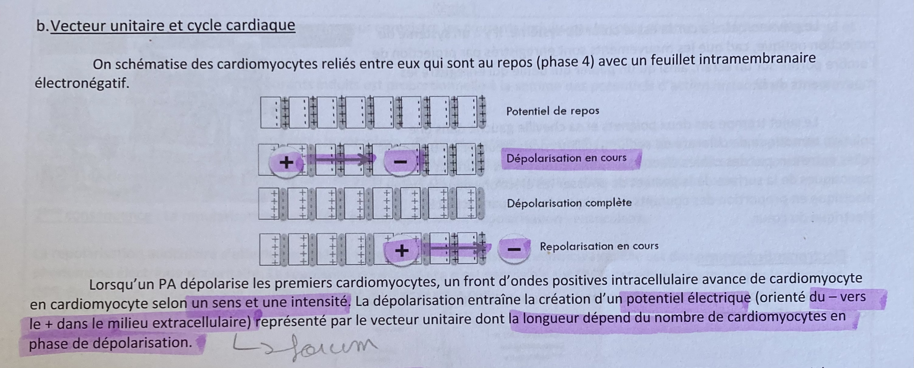

Je comprend pas pourquoi en extracellulaire le PE est orienté du - vers le +??

Alors ce passage n'est pas très clair... En fait cela signifie simplement que le vecteur unitaire (flèche) est orienté du - (du MEC) au + (du MEC) et cela ne change pas : même au moment de la repolarisation le vecteur unitaire va toujours du moins vers le plus.
C'est bon pour toi ? :)

Aaah ok mais pourquoi sur le schéma la flèche va du + vers le - ??? 0_o

Le + et le - représentent la charge du feuillet intra-membranaire de la membrane, la flèche montre le front de dépolarisation.
Les cardiomyocytes ayant été dépolarisés (derriere la fleche), ont bien un feuillet intracytoplasmique positif...

Ah ok ? Parfait Mercii ;)
