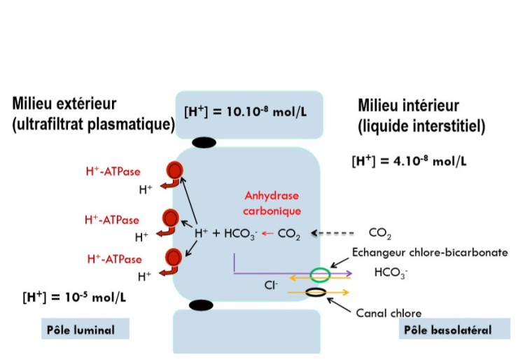

Dans la roneo on nous dit « À chaque protons éliminé par le rein génère un bicarbonate dans le milieu intérieur grâce a la réaction d’hydratation du gaz carbonique »
Je vois pas en quoi libérer un proton induit l’hydratation du gaz carbonique .. 0_o

Dans cette phrase le prof fait un raccourci pour parler de cela :
Le CO2 est hydraté par l'ahnydrase carbonique après être entré dans la cellule et celui ci va former de l'acide carbonique H2CO3 (non représenté sur le schéma) qui va se dissocier en HCO3- et H+....
C'est bon pour toi ?

Oui c’est bon pour moi ! Mercii :)
