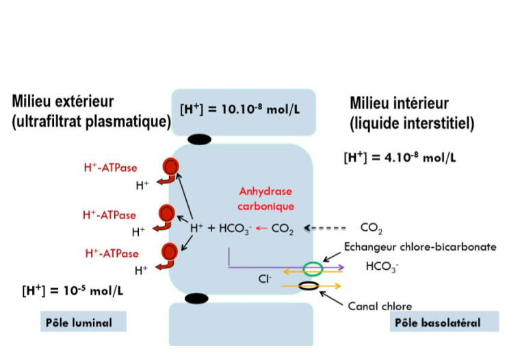

salut concernant le processus d'élimination du bicarbonate on dit que le CO2 est exhalé , que l'ammonium est lié à l'élimination du proton avec le rein mais j'aimerais bien savoir ce que devient la molécule H20 du à la reaction proton + bicarbonate égal H20 + CO2 , merci d'avance !

Lorsque le CO2 arrive dans la cellule de l'épithélium rénal, il est hydraté par l'anhydrase carbonique pour donner de l'acide carbonique H2CO3 qui va être transformé en bicarbonate qui va regagner le MI et en proton qui va être sécrété dans l'urine. Donc l'H20 disparait dans la réaction d'hydratation du CO2.
(Les étapes entre le CO2 et l'acide carbonique ne sont pas mises en évidence sur ce schéma)
C'est bon pour toi ? :)
