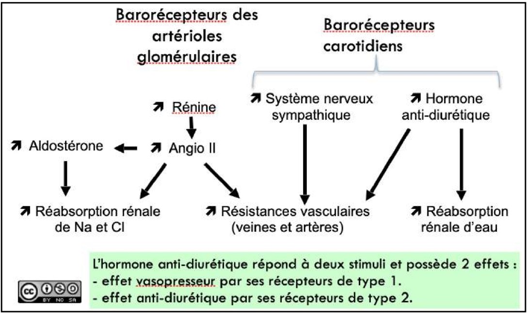

:!: Volume extracellulaire : neuroendocrine + paracrine + neuronal
:arrow: Pour ça, ce qui m’aide est d’avoir ce schéma de régulation en cas de baisse du VEC, ce qui déclenche une baisse de pression, tout y est clair donc une fois bien compris c’est assez facile de le visualiser pour se souvenir de qui stimule quoi, de ce qui intervient dans cette baisse :wink2:
:arrow: Les baroRc des artérioles glomérulaires : ils sont responsables de la production des hormones du SRAA => régulation paracrine
:arrow: Les baroRc carotidiens : ils stimulent la pompe antidiurétique, cela entraine une réabsorption d’eau => régulation neuroendocrine + stimulation du SN sympathique => régulation neuronale
(On revient sur nos 3 modes d’action des baroRc) :soldier:
