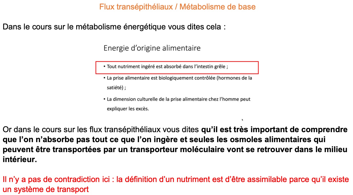

Oui du coup si je comprends bien c'est quand même un peu contradictoire avec ce qu'il dit dans le cours sur les epitheliums (ou il dit qu'on est capable d'assimiler uniquement ce que nos cellules sont capables d'assimiler et ou il parle justement du soluté de réhydratation orale avec la pompe NaK atpase) mais la dans ce cours , il met l'accent du point de vue de la régulation et peut etre dans cette phrase il simplifie un peu a l'oral c'est ca ?

Alors je ne suis pas sûre de voir dans quel sens il y aune contradiction…
:arrow: Au niveau de ton épithélium intestinal, tu as des pompes qui vont participer à l’absorption de ce que tu ingères etc…
:arrow: Juste, ce qu’il veut dire en parlant de la barrière digestive c’est qu’elle est relativement passive dans le sens on va absorber tous les nutriments qu’on ingère. Autrement dit, dans un cours qu’il a rajouté au S1 pour les PASS/LAS, il dit qu’il est important de comprendre que lorsqu’on mange, tous les nutriments qui possèdent des molécules de transport sur l’épithélium intestinal vont être absorbés par l’intestin grêle.
D’ailleurs on lui avait posé la question et il y avait répondu au S1:
J’espère que c’est plus clair pour toi :)
