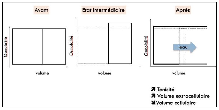

Tu le vois bien sur ce schéma que la tonicité du MIC augmente suite au mouvement d’eau du MIC vers le MEC.
Juste je détaille les étapes car c’est bien plus facile de comprendre la logique plutôt d’essayer d’apprendre ça par coeur, tous ces mouvements ont une suite logique mais à la fin de ces transferts on a bien :
Une augmentation globale de l’osmolarité efficace (MEC + MIC) et augmentation du VEC au dépend du cellulaire.
