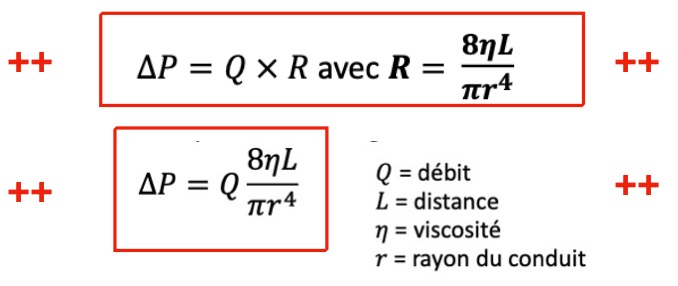

Alors il n'y a pas "d'autre formule" en réalité, les 2 "se complètent"
Rappel: La loi de Poiseuille s'applique pour un fluide RÉEL en écoulement LAMINAIRE++
La formule est :
Avec R -> Résistance individuelle

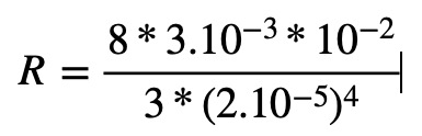

D'où ici :
8 3.10-3 10-2.png (24.24 Kio) Vu 401 fois
:arrow: Il faut donc calculer la résistance totale
Or, le réseau capillaire est un réseau dit "en parallèle"
Pour calculer la résistance totale: L'inverse la résistance totale est la somme des inverses des résistances individuelles
:arrow: On divise R par n (le nombre de capillaires)
:arrow: Pour aller + vite j'ai directement mis le nombre de capillaires au dénominateur!
C'est mieux pour toi? :)
