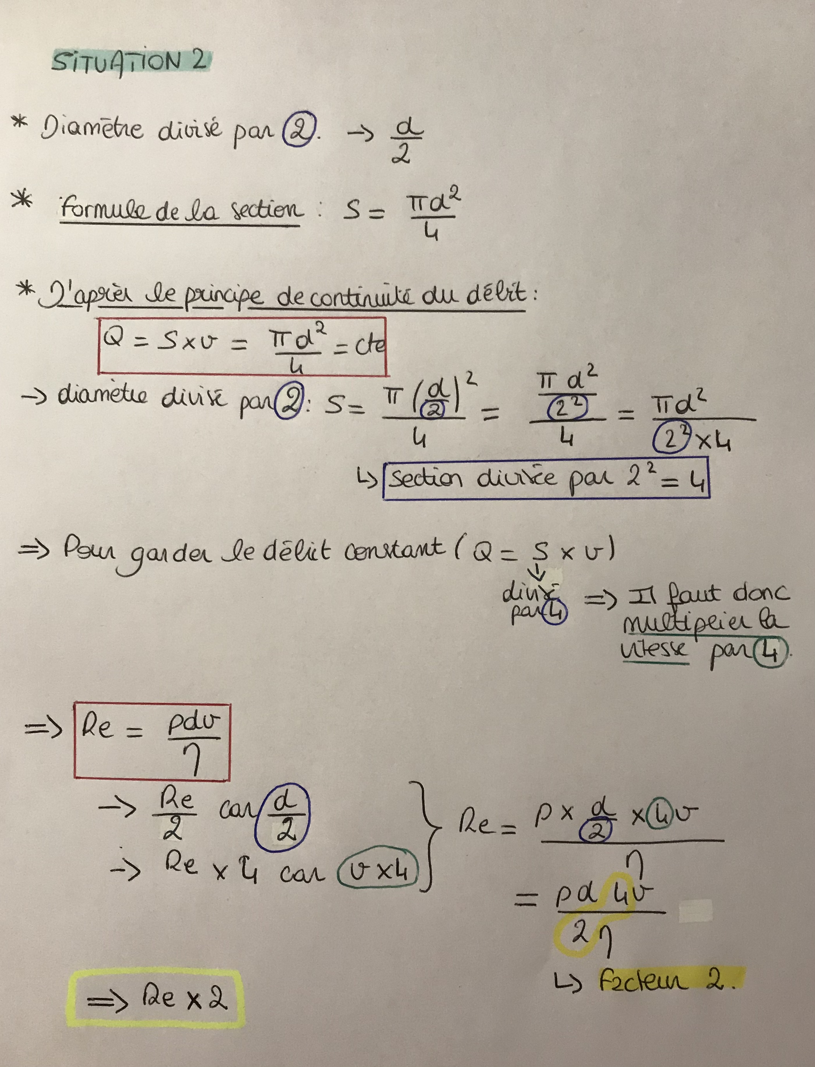

Messagepar charlotte :) » 21 Nov 2020, 20:18
Petite question par rapport à ce qcm,
Comment ça se fait que la vitesse soit augmentée d'un facteur de 4 si la section a été réduite d'un facteur de 2?
Merci beaucoup pour la réponse!

Re: concours bolanc 21/11
Messagepar Comacidose » 21 Nov 2020, 20:29
Coucou! :soldier:
J'ai répondu pour la résolution de ce genre de qcm sur un autre post hier, comme j'ai déjà détaillé la correction, j'ai essayé de le reprendre mais "à la main" pour que la personne comprenne bien toutes ces modifications.
Voici donc la résolution du ce qcm (ne faites pas attention à "situation 2" en haut, cela fait référence au qcm du post; mais comme ici aussi on parle d'un réduction du diamètre d'un facteur 2, cela correspond aussi à ce qcm) :
La section est bien divisée par 4, d'où une augmentation de la vitesse d'un facteur 4. C'est le diamètre qui est divisé par 2, mais comme celui-ci est au carré, cela revient à diviser par 2².
J'espère que c'est + clair sinon n'hésitez pas! :)

Messagepar charlotte :) » 21 Nov 2020, 20:34
Autant pour moi je n'avais pas vu!
Merci c'est très clair!
