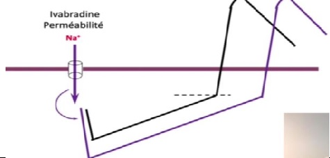

Bonsoir,
Dans le DM du potentiel d'action cardiaque, QCM 6, on nous dit :
B) "On augmente le potentiel de repos, la fréquence cardiaque augmente donc " est compté FAUX
Et du coup :
C) "Non, la fréquence cardiaque diminue" VRAI, je comprends pas bien pourquoi ?
Merci d'avance
00000
Messages: 1030
Inscription: 22 Oct 2020, 15:23
Re: DM PA et ECG - Qcm 6
Messagepar telephomme » 15 Nov 2020, 19:23
En inhibant les canaux sodiques de type F, abaisses le potentiel de repos puisque tu diminue l'entrée de charges positives.
Donc si le potentiel de repos, la cellule met plus de temps pour arriver au potentiel seuil qui déclenchera un PA. C'est pour quoi la fréquence cardiaque est plus faible qu'en temps normal : en effet, si la cellule met plus de temps à se dépolariser, elle se dépolarise moins de fois en 1 minute.
C'est bon pour toi ? :)

Oui je vois...
Quand on dit "le potentiel de repos diminue" c'est parce que il se rapproche de 0 alors (comme par exemple l'adrénaline avec les canaux sodiques F) ?
Et donc si il augmente, il descend, c'est le cas de l'ivabradine avec les canaux sodiques F.

non, le potentiel de repos diminue lorsqu'il s'éloigne de 0... C'est pour cela qu'on dit que la cellule met plus de temps à se dépolariser.
Ici la courbe violette en présence d'inhibiteurs ...
Dans le cas de l'ivabradine le potentiel de repos..
(Je prépare en ce moment un mini diapo commenté récap des canaux ioniques j'essaie de le sortir vite)

Mais donc c'est pas normal :
Tu dis " quand le potentiel de repos diminue, la fréquence est plus faible" (avec ivabradine, moins d'entrée de Na+, ca j'ai compris).
Donc quand le potentiel de repos augmente la fréquence augmente, plus d'entrée de Na+, la cellule met moins de temps à se dépolariser...et donc l'item serait juste.
Je sais pas si je raconte n'importe quoi, mais c'est pas très clair mdr :D

L'item est peut-être pas très clair mais c'est la suite du A, c'est à dire "en inhibant les canaux sodiques..."
Mais sinon oui si le potentiel de repos augmente, la FC augmente
:D

Ah d'accoooord
C'est faux parce qu'en inhibant, on baisse le potentiel de repos et on baisse la fréquence !
OK merci beaucoup
