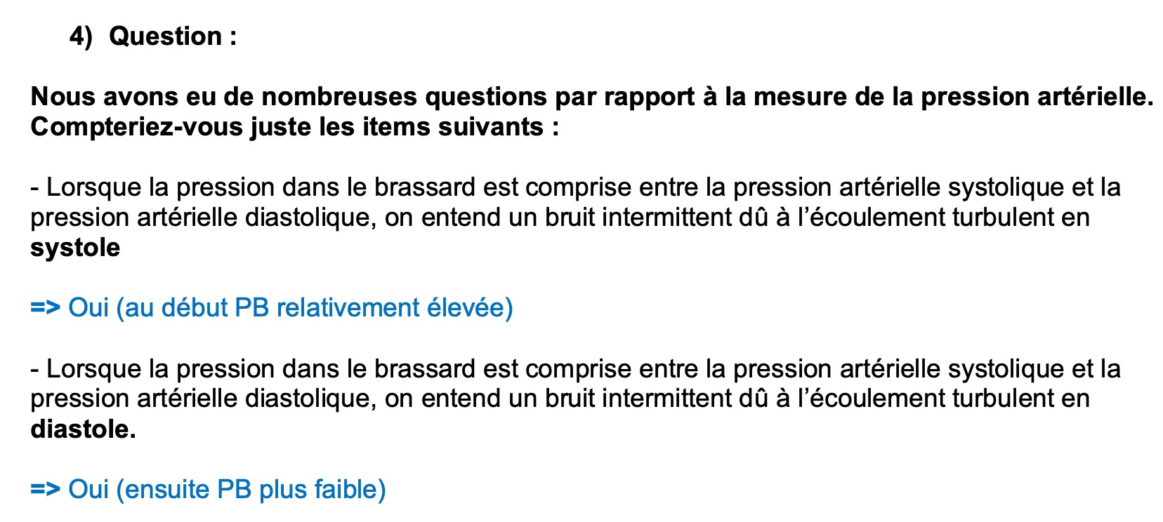

D'ailleurs, il l'avait confirmé l'année dernière:
C'est bon pour toi? :)
