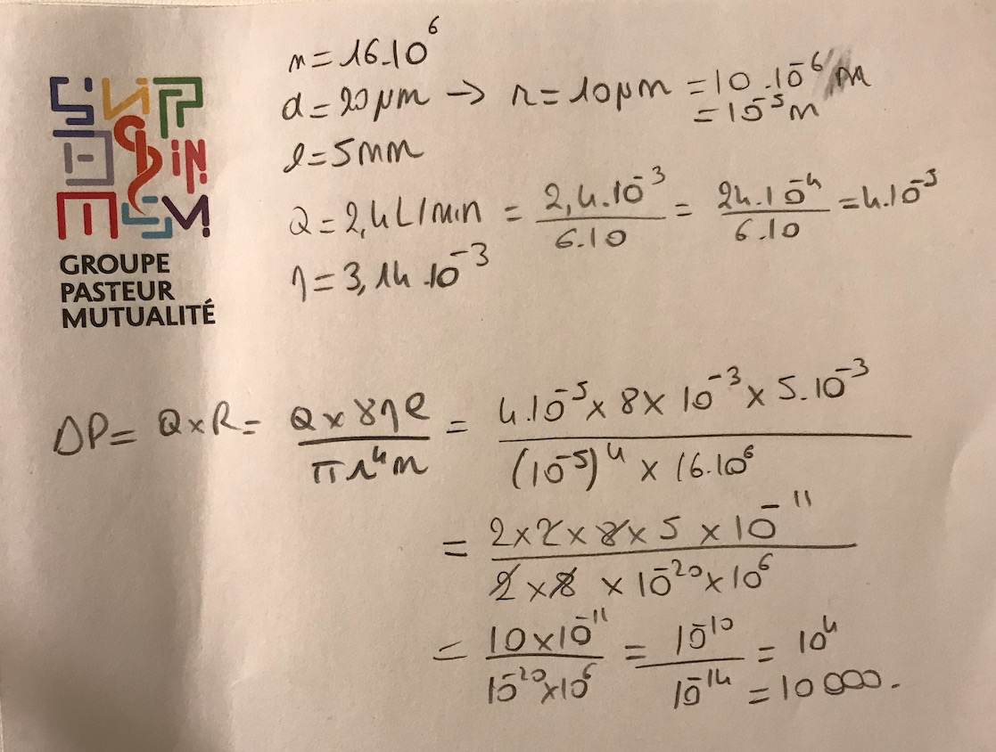

BONSOIR :soldier:
Tiens je te mets le calcul que j'ai fait! Dis moi ce que tu ne comprends pas ou si c'est ok?
Peut être que tu as confondu le rayon et le diamètre donné dans l'énoncé?
Courage pour ces derniers jours, bonne soirée <3

Aloha ! :D
Parfait merci 10^4 fois :wink2: ! :lol:
Va savoir ce qui m'a pris !
Désolé du contre-temps et merci encore !
