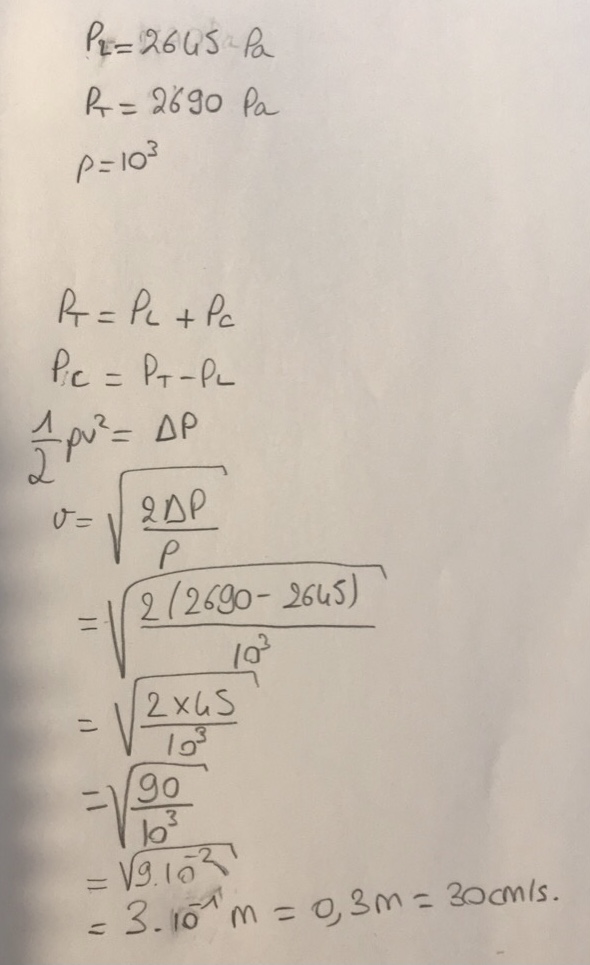

Coucou,
Je viens de lire ce QCM « On mesure les pressions dans une artère par cathétérisme. Les résultats sont 2690 Pa pour la pression terminale et 2645 Pa pour la pression latérale. On se place dans des conditions d’écoulement horizontal et le sang peut-être considéré comme un fluide non newtonien dont la masse volumique est 10^-3 kg/m3. La vitesse d’écoulement en cm/s dans ces conditions est ? »
la réponse est 30 mais je n’arrive pas à trouver ce résultat, est ce qu’il serait possible de m’expliquer rapidement comment je peux le trouver s’il vous plaît?

BONSOIR :soldier:
Je t'ai refais le calcul:
Par contre, pour la masse volumique j'ai utilisé la valeur "10^3" car normalement c'est ça et non "10^-3", mais je n'ai pas les annales avec moi pour regarder exactement l'énoncé du qcm...
Dis moi si c'est bon pour toi, bonne soirée :)

merci beaucouuuuuup c’est génial
