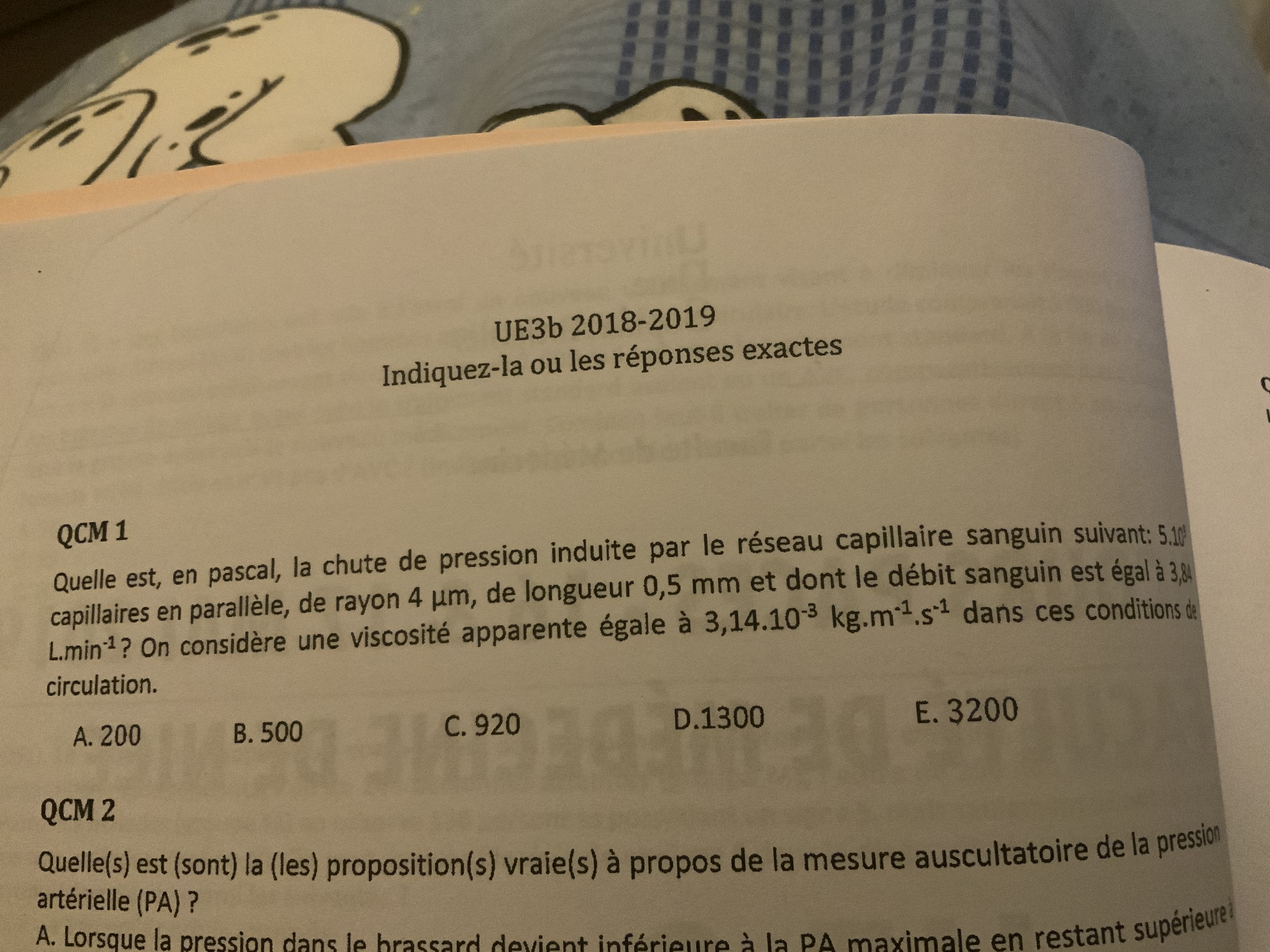

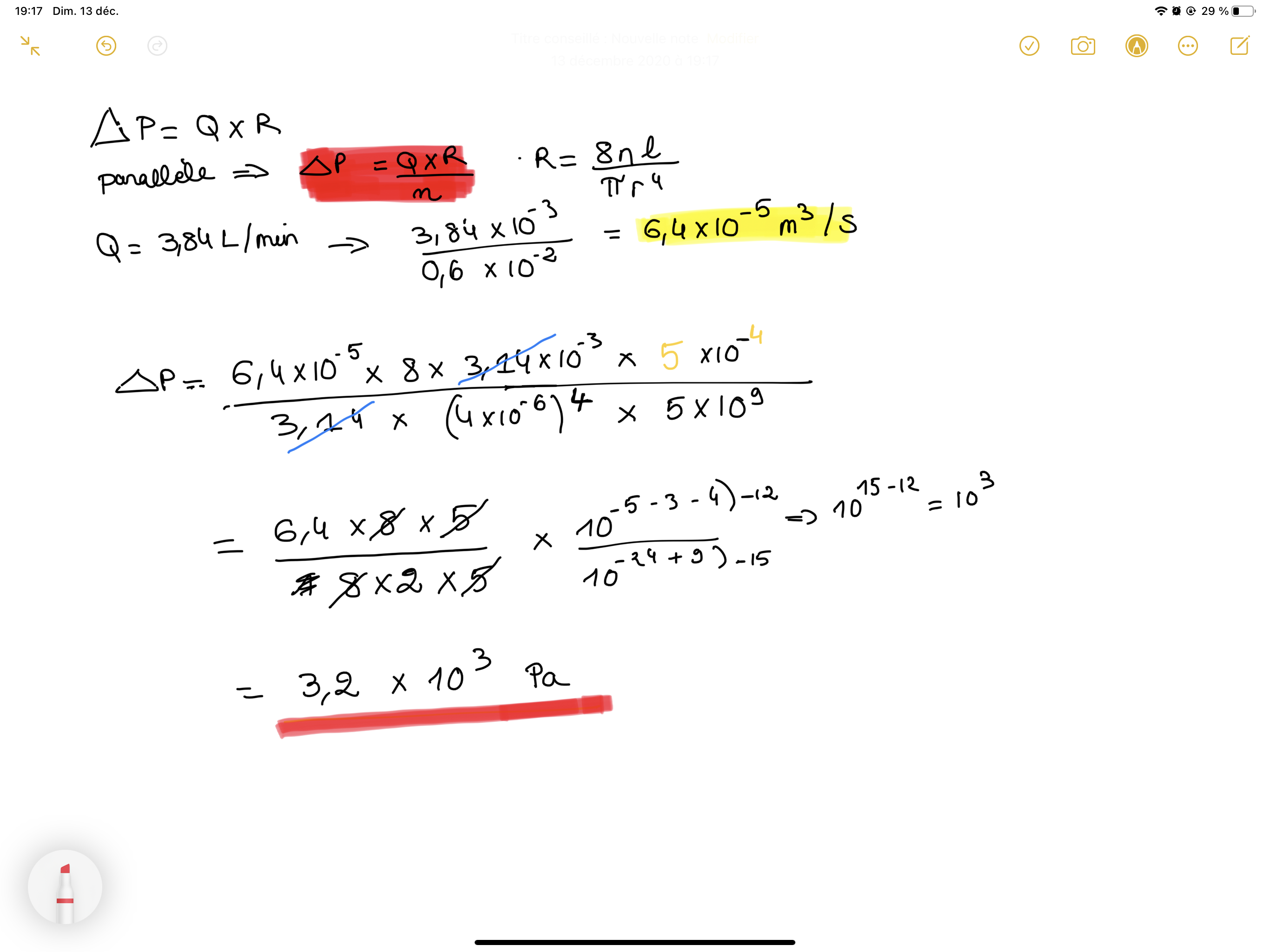

Messagepar leyl » 13 Déc 2020, 20:26
Salut :coeur:
Je ne vois pas où est mon erreur ( je trouve 3200 qui est une des propositions mais c’est 200)

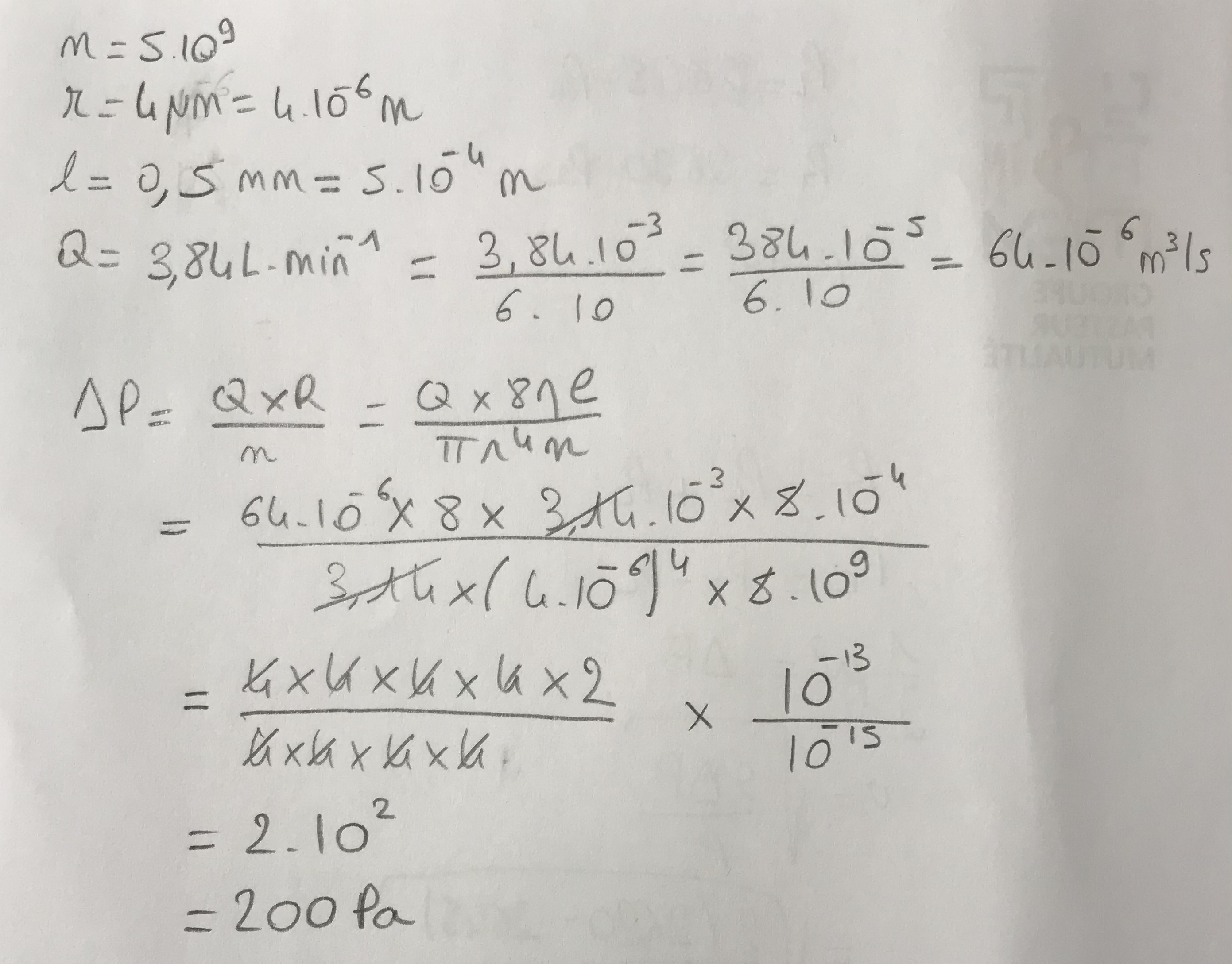

Re: Annale 2018/19 qcm1
Messagepar Comacidose » 13 Déc 2020, 21:03
COUCOU :glasses-nerdy:
J'ai détaillé le qcm avec tout ce qui se simplifie regarde:
Dis moi si c'est bon pour toi? <3

Messagepar leyl » 13 Déc 2020, 21:14
parfait mercii <3
