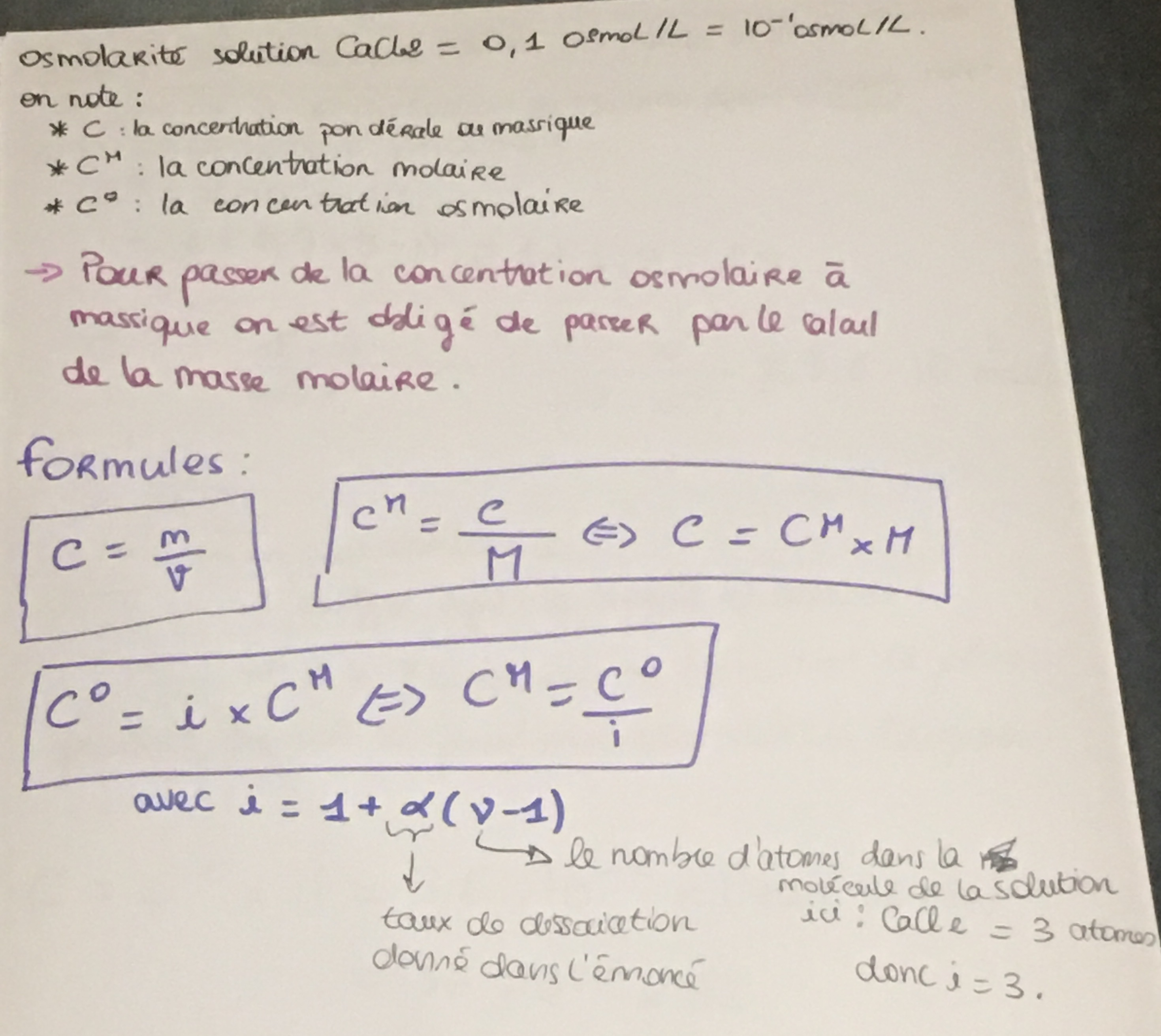

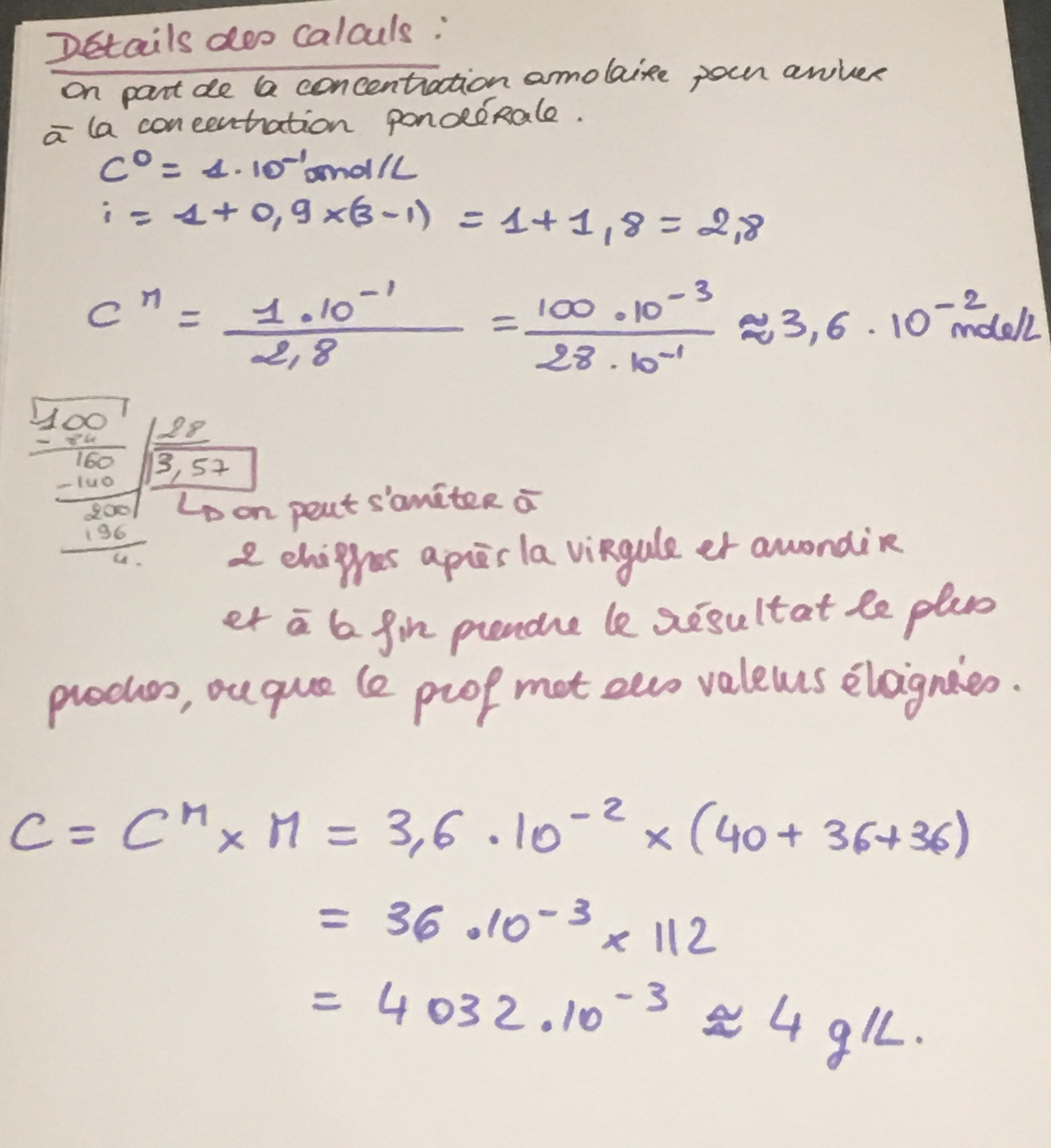

Bonjour ! Je m'entraîne sur les qcm de l'an passé et j'ai beaucoup de mal avec les calculs, notamment cet énoncé où je ne comprends pas la démarche que suit le calcul, je remets l'énoncé et la réponse du qcm :
Enoncé
L’osmolarité d’une solution aqueuse de CaCl2 est de 0,1 osmol.L-1. En considérant MCa= 40g.mol-1, MCl= 36g.mol-1 et α(CaCl2) = 0,9, quelle est sa concentration pondérale en g.L- 1?
Réponse :
On part d’une concentration en osmol/L et on veut passer à une concentration en mol/L : soit la C° = Cmol x i
➔ Soit Cmol = C° / i et i = 1 + 0,9 (3 -1) = 2,8
➔ Soit Cmol = 0,1 / 2,8 = 0,0357 mol / L
➔ Ensuite on utilise Cmassique = Cmol x M = 0,0357 x (40 + 36x2) = 0,0357 x 112 = 4 g/L
Si qlq pouvait m'expliquer en détail le calcul correspondant se serait génial, merciii
