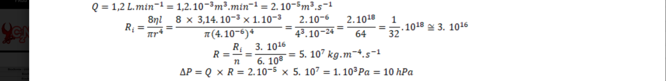

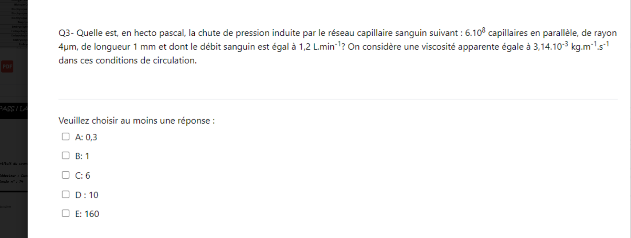

Bonjour,
Je ne comprends pas trop la correction de ce QCM, j'ai un peu du mal avec les Litre converti en m^3, je sais que 1L= 10^-3 m^3 mais je ne comprends pas la conversion du débit dans ce QCM.
J'ai vraiment du mal avec toutes ces conversions dans ce chapitre.
Merci à vous.

Tu fais bien de demander si tu ne comprends pas car il faut absolument maîtriser ces conversions.
Ici on a: Q = 1,2 L/min
:arrow: On doit le passer en m^3/s
Pour comprendre, regarde c'est un produit en croix:
1L = 10^-3 m^3
1,2 L = ?
:arrow: calcul: (1,2 x 10^-3) / 1 = 1,2.10-3 m^3
:!: On est à: 1,2 m^3/min
Or, il faut maintenant convertir en m^3/s
:arrow: on divise alors le tout par 60 (1min = 60s)
:!: calcul: (1,2.10^-3) / 60 = (12.10^-4) / 6.10 = 2.10^-5 m^3/s
Voilà j'espère que c'est + clair pour toi! :)

oui c'est beaucoup plus clair, merci beaucoup !! j'ai tout compris!!
