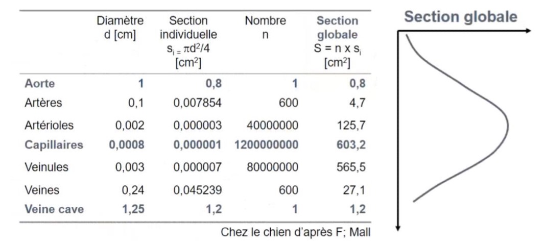

Il faut faire attention à la notion de section individuelle et section globale.
Oui au fur et à mesure du réseau vasculaire jusqu'aux capillaires, les vaisseaux se ramifient et deviennent de plus en plus petit (la section individuelle diminue), mais il y a aussi beaucoup plus de vaisseaux (la section globale augmente) (Des capillaires vers la veine cave, on observe l'inverse cf. schéma + loin)
Je te joins ce tableau du cours où tu vois qu'au fur et à mesure du réseau, les sections individuelles diminuent, face à une augmentation de la section globale:

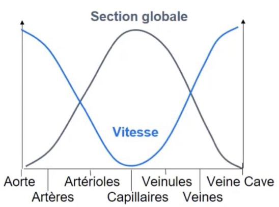

Au niveau des capillaires on a bien une section globale maximale pour un vitesse d'écoulement minimale. (cf. garder un débit constant)
