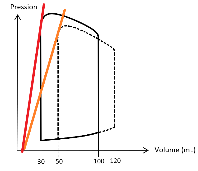

Bonjour!
J'ai un doute, sur les courbes de pression-volume, quand on parle de contractilité qui augmente ou qui diminue, il faut bien regarder la variation de la post-charge ou je me trompe, et il faut regarder la "largeur" de la phase 1 et la comparer à celle de départ.
Si ma question n'es pas claire, je reformule.
Merci d'avance :D

la contractilité est la "force" de la contraction CONTRE la post-charge... cela ne veut pas dire que la post charge varie.
Concernant la "largeur" de la phase 1 je ne comprends pas trop de quoi tu parles :)

Ah d'accord merci! mais quand on parle des variations de la contractilité, et qu'on a juste une courbe pression-volume, qu'est-ce qu'on doit regarder pour la connaître?
Quand je disais la largeur, c'était le départ du point en bas à gauche, jusqu'au point en bas à droite, désolé si c'est pas très clair tout sa :sweat: :D

La droite de contractilité est celle qui relie les angles supérieurs gauche des différents diagramme pression/volume donc si on ne t'en donne qu'une, ce sera difficile de la déterminer. Donc pas de panique à ce sujet.
Le diagramme que tu as mis en pièce jointe est-il tiré du cours ?
Le fait que la contractilité augmente ou diminue est simplement lié à la pente de la droite Emax. Ne cherche pas trop compliqué :)

Non désolé j'ai pris ce diagramme mais je crois qu"il n'es pas dans le cours, c'était juste pour montrer la "largeur".
Merci d'avoir pris le temps de m'expliquer :D
