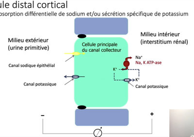

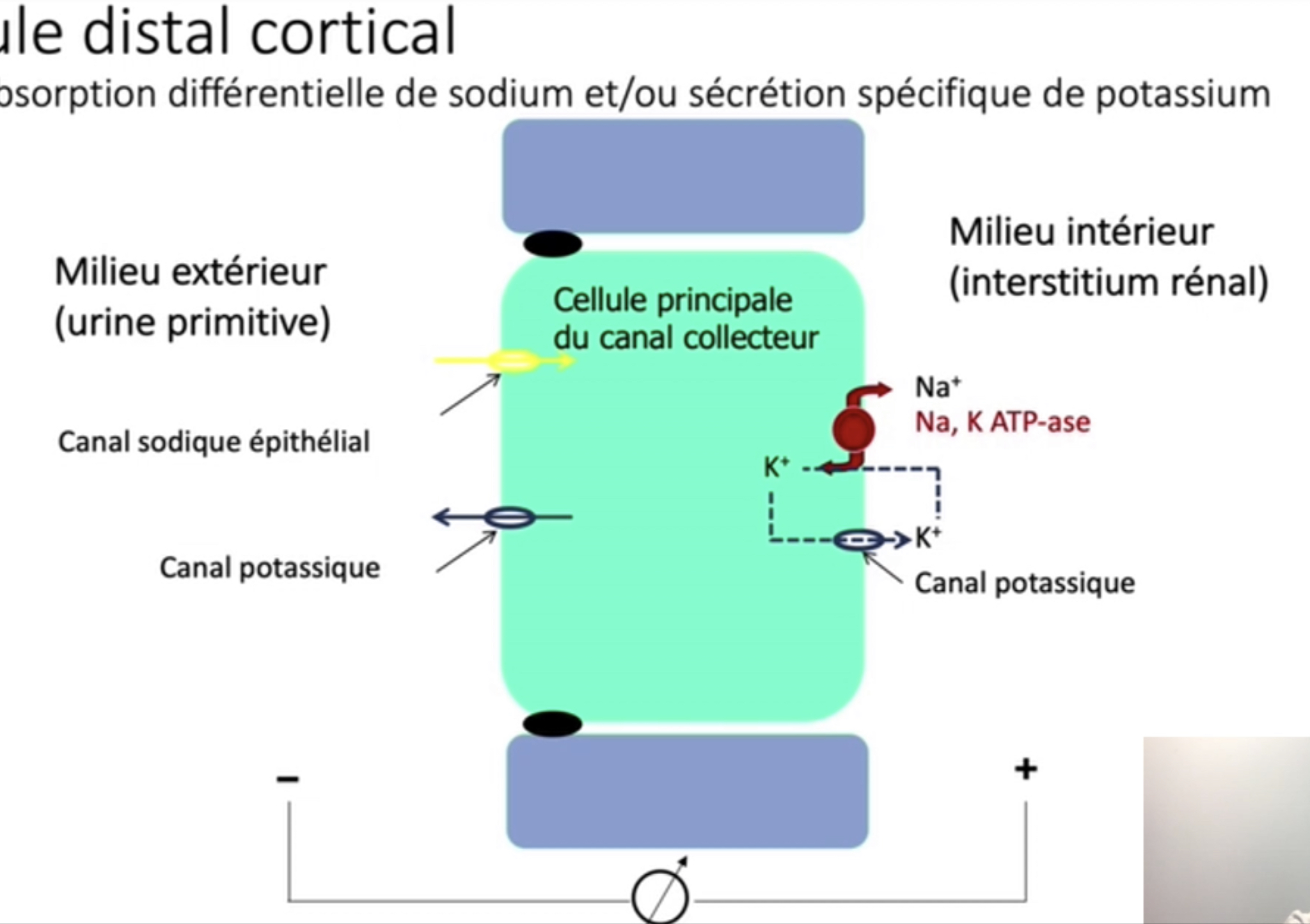

Salut ! :)
Dans la page 7 de la ronéo n°6, le Pr dit que « dans cette cellule, la pompe à sodium crée un gradient favorable à l’entrée du sodium dans la cellule » et plus loin il dit que le potassium rentre dans la cellule sous l’effet de cette même pompe. Pourtant sur le schéma ( conf en pièce jointe ), on voit bien que la pompe fait sortir du sodium dans la cellule. Du coup j’ai un peu de mal à comprendre les échanges au niveau de cette cellule, le sodium s’accumule dans la cellule mais le potassium non ?
Merci d’avance !

c'est une question de vocabulaire ici, c'est un peu précis je sais, je m'explique :
:arrow: La pompe à sodium crée un GRADIENT favorable à l'entrée de sodium dans la cellule . En effet, elle fait sortir du sodium donc elle crée un potentiel chimique (+ de sodium dehors que dedans) donc ce gradient de diffusion sera en faveur de l'entrée de sodium.
celui-ci rentrera par l'ENaC au pôle luminal
:arrow: La pompe pendant qu'elle fait rentrer du sodium fait aussi sortir du potassium.
Donc elle fait rentrer potassium et sortir du potassium, et crée des gradients favorables à l'entrée de sodium et à la sortie de potassium (non-dit)
Celui-ci sortira par le canal potassique au pôle basolatéral
C'est plus clair ? @@

C’est super clair merci !! :coeur: J’ai pu faire des petits schémas avec tes explications pour mieux comprendre
