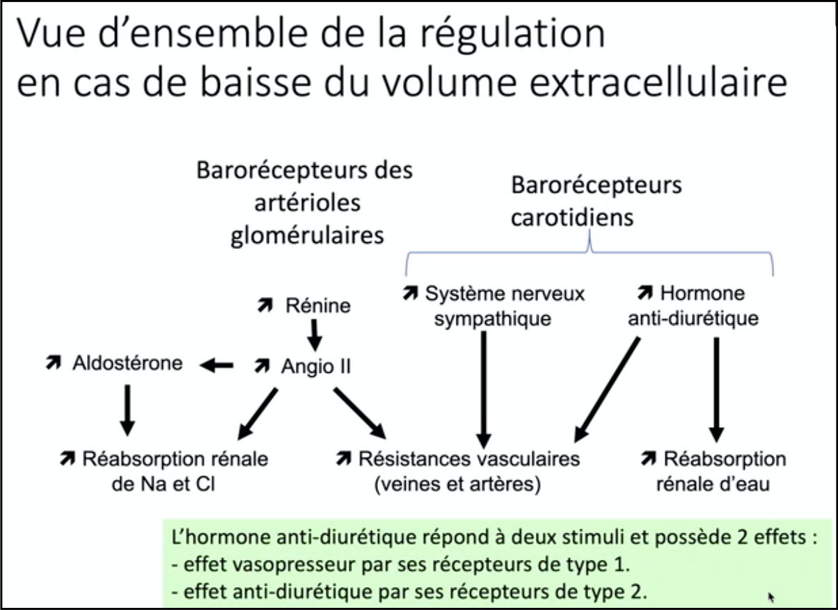

Pour la régulation isotonique du VEC, on a la mise en jeu de différents récepteurs:
- Osmorécepteurs: captent les variations de tonicité (mode d’action neuroendocrine)
- Barorécepteurs: captent les variations de pression (modes d’action paracrine + neuronal)
Ici, on voit l’exemple d’une baisse du VEC
Pour contrer cette baisse de volume, il va y avoir différents mécanismes qui vont rentrer en jeu et ainsi pour le réaugmenter, car le but est de rétablir l’équilibre++
Cette baisse de volume et alors de pression est captée par les barorécepteurs
Grâce à la régulation paracrine des BaroRc, le SRAA (Sytème Rénine Angiotensine Aldostérone) est stimulé (cf. Schéma suivant mais concentre toi sur la partie de gauche)
In fine, on va avoir la production d’ANGIOTENSINE 2 (+ déclenche la production d’aldostérone):
- Favorisent la réabsorption d’eau et de NaCl (on cherche à réaugmenter le volume dans des conditions iso-osmotiques)
- Augmentation des résistances vasculaires pour augmenter la pression artérielle (la restabiliser à cause de cette baisse), et donc limiter cette baisse de volume en diminuant le calibre des vaisseaux, le prof ne va pas plus loin donc ne te prends pas la tête -> on réaugmente la PA car elle a été diminuée
Ensuite, oui on a bien une perte de volume, les récepteurs sont stimulés par cette diminution qui est anormale, donc on cherche dans un premier temps à l’augmenter (cf. Explications ci-dessus), et on arrive in fine à rétablir l’équilibre.
Quand l’organisme aura rétablit cela, on revient à notre équilibre homéostatique.
C'est mieux pour toi? :)

Messagepar Comacidose » 09 Nov 2020, 01:39
Les barorécepteurs sont sensibles aux variations (hausse ou baisse):
:arrow: Baisse du VEC => détection par les BaroRc => stimulation du SRAA
:arrow: Augmentation du VEC => détection par les BaroRc => freination du SRAA
C'est bon pour toi? :wink2:
