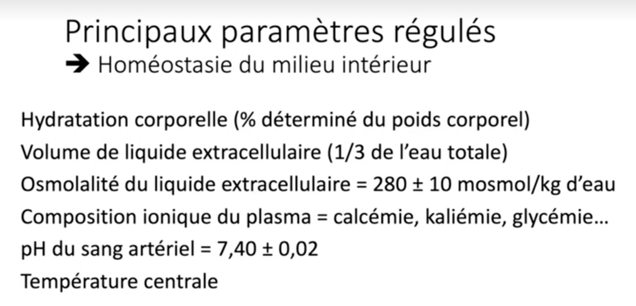

Donc, retiens les diapos de cette année, c'est à dire:
La variable régulée est considérée comme constante:

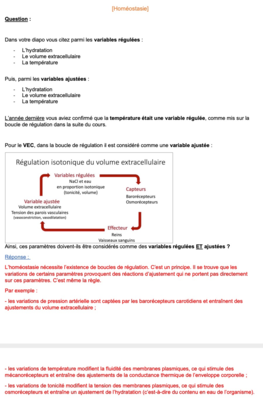

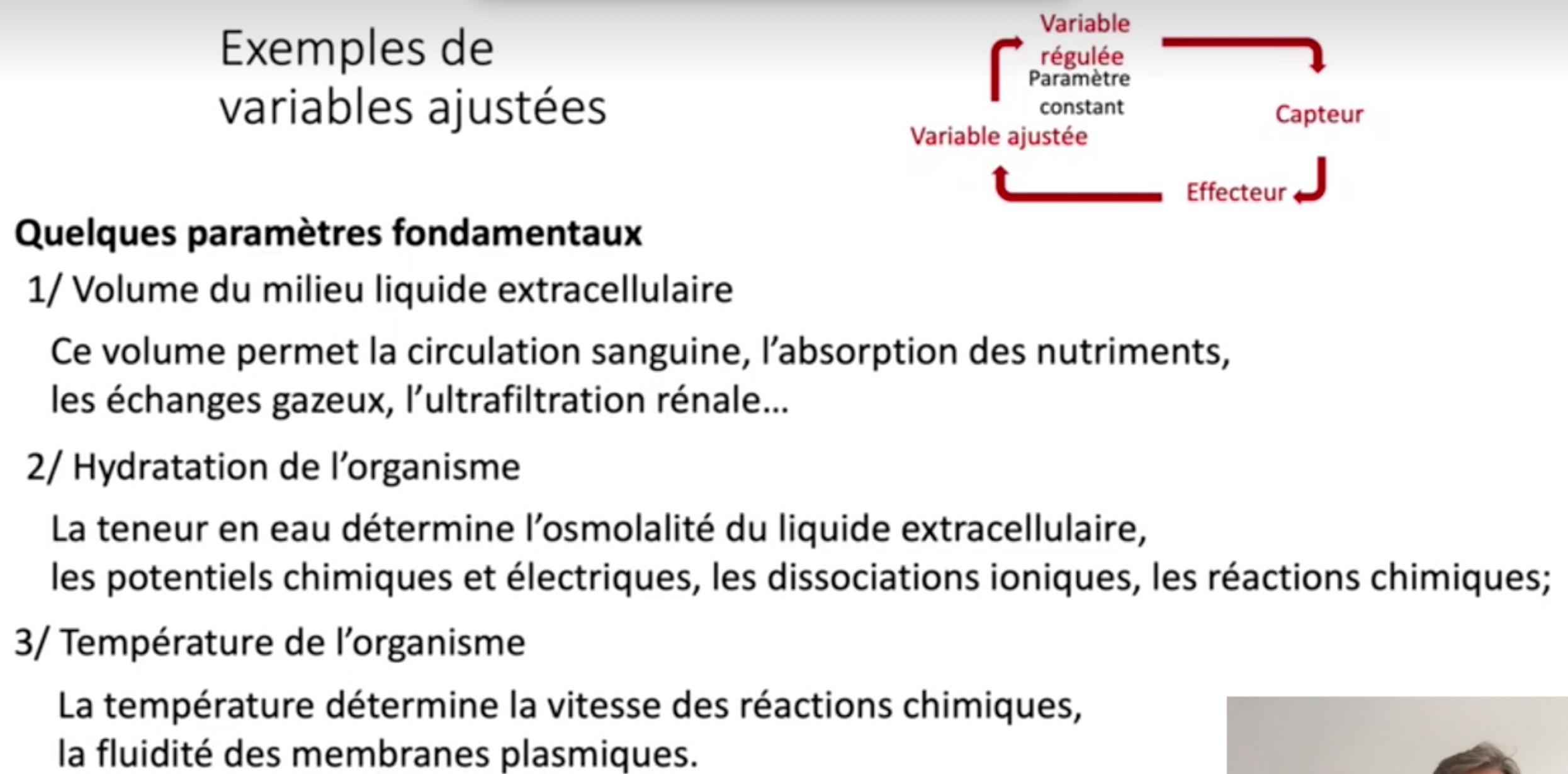

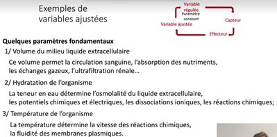

Puis, les variables ajustées sont celles modifiées par le(s) effecteur(s) pour maintenir la variable régulée comme constante:
Néanmoins, l'année dernière il avait bien confirmé que la température était une variable régulée @@ il a du oublié de le changer sur son diapo...
Ensuite, pour la régulation isotonique du VEC, il a tout précisé dans la boucle de régulation qui est dans le cours:
:arrow: Variables régulées: NaCl + eau en promotion isotonique (Tonicité par rapport à la concentration en sel + Volémie par rapport à l'eau) (le prof a relu les qcms du tut 8 et n'a rien changé, y'a marqué "volume" mais ça correspond bien à la volémie)
:arrow: Capteurs: BaroRc (volume) / OsmoRc (Tonicité)
:arrow: Effecteurs: Rein (avec la réabsorption d'eau + sel suite à une baisse du VEC) + vaisseaux sanguins (vasoconstriction si baisse)
:arrow: Variables ajustées: VEC / tension des parois vasculaires (vasodilation/vasoconstriction)

Tout est clair pour ce qui concerne la régulation isotonique du VEC mais par contre pour l’hydratation, le VEC et la température je ne comprends pas si ce sont des variables régulées ou ajustées car dans ce que tu m’a envoyé elles figurent dans la slide « paramètres régulés » et dans « variables ajustées »
Du coup j’ai bien compris que dans le cadre de la régulation isotonique du VEC le VEC est ajusté et non régulé mais pour un item plus général disant « le VEC est une variable régulée » ou « l’hydratation est une variable régulée » ce serait vrai ? Et les meme items avec ajustée à la place ce serait vrai aussi (ces variables apparaissent dans les 2 slides)

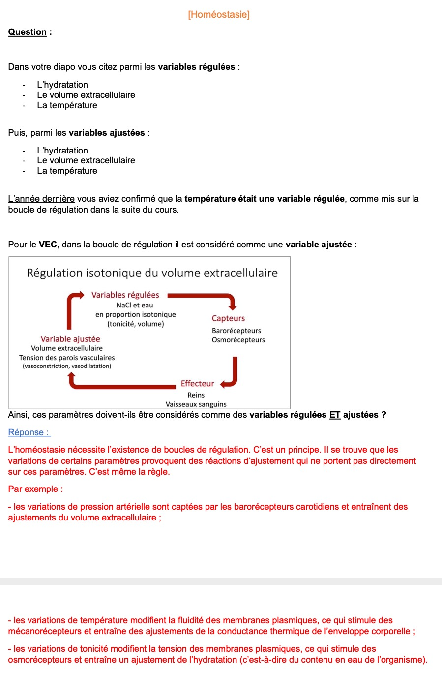

Messagepar Comacidose » 08 Déc 2020, 21:01
BONSOIR :soldier:
On vient de sortir la 3ème vague du Pr Favre, donc je vous conseille d'aller checker!
Je vous joints la réponse à cette question:
Du coup vous pouvez voir qu'il ne répond pas vraiment à la question... L'année dernière aussi parfois il restait flou sur des notions, donc voilà ne vous prenez pas la tête, si c'était vraiment important il aurait indiqué la classification précise des variables mais là il a juste reprécisé les mécanismes donc ça c'est vraiment important de bien connaître++
Là il veut vraiment que vous compreniez l'essentiel, et apparement il n'est pas très stricte sur cette notion, donc voilà désolée s'il n'a pas donné de réponse claire...
J'espère que c'est bon pour vous, bonne soirée :)
