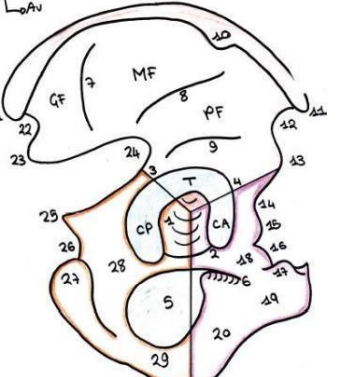

Helloo,
Je pourrais avoir confirmation sur ça s'il te plait ? :)
14 = Gouttière du nerf obturateur
15 = Corps du Pubis
16 = Branche inférieur
17 = Pecten
Et, je suis tombé sur un item d'annale qui disait que dans la symphyse pubienne d'une femme jeune, ne contient pas de cavité.
C'est marqué "faux" mais pourquoi ? J'ai pas trouvé ça dans les fiches :'(
(Item B, QCM 4, 2017/18)
Et dernière petite question, sur quel bord du foramen obturé se trouve la gouttière de l'obturateur ?
Merciii <3

Hello :)
14 : Gouttière du muscle psoas
15 : Eminence ilio-pectinée
16 : Branche supérieure du pubis (enfin je crois bien)
17 : Pecten
Je te conseille de reprendre le schéma et les légendes de la ronéo de l'an dernier ou ma fiche (c'est le même schéma que la ronéo dedans).
L'item dont tu parles, j'ai déjà fait un post dessus en PASS LAS, voici le lien : https://www.carabinsnicois.fr/phpbb/vie ... 5&t=157640
Et la gouttière nerf obturateur ou gouttière sous-pubienne brise la partie antérieure du foramen obturé.
Donc je dirai qu'il est juste de dire qu'elle passe par le bord antéro-supérieur du foramen obturé, comme on le voit d'ailleurs sur les schémas du prof.
