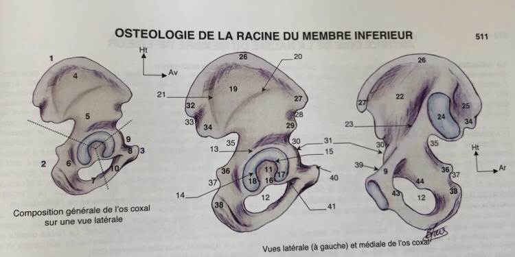

Salut
Petite question : est ce que Bord supérieur du pubis = branche supérieur du pubis ??
Merci :wink2:

Hello :)
Je te propose de profiter de ton post pour préciser l'anatomie du pubis (j'ai reçu plein de questions dessus).
Le support est le manuel pratique d'anatomie du Pr Baqué.
Le pubis correspond à la partie antéro-inférieure de l'os coxal, il appartient à sa pale inférieure.
Il est formé d'un corps (8), d'une branche supérieure (9) et d'une branche inférieure (10).
L'extrémité interne = médiale de la branche supérieure du pubis présente à son bord supérieur le pecten (39) = bord tranchant du pubis.
Le pecten est une crête prolongée vers l'avant par le tubercule = épine du pubis.
2P nous dit dans la ronéo page 6 que le détroit supérieur est limité (en partie) par le bord supérieur du pubis = face supérieure du pecten.
Donc pour répondre à ta question, le bord supérieur du pubis est une partie spécifique de la branche supérieure du pubis, c'est la partie supérieure de la branche supérieure qui va prolonger la ligne innominée (23) et contribuer à la formation du détroit supérieur.
Voilà j'espère que c'est plus clair :wink2:

Parfait
Merci pour ta réponse + que détaillé :glasses-nerdy:
