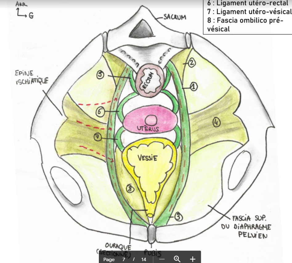

J'ai un souci de compréhension avec cette lsrgp, et avec le schéma :
Je n'arrive pas a comprendre si la LSRGP, c'est différent des Ligaments, je m'explique
Dans le texte, j'ai l'impression de comprendre que la lsrgp est composée ainsi:
Aileron ant de la LSRGP = fascia ombilico pré vésical+ligament utéro vésical
Aileron post de la LSRGP=ligament recto utérin + ligament recto sacré
Aileron latéraux=ligaments cardinaux de l'utérus
MAIS en regardant le schéma, j'ai plutôt l'impression que ce sont 2 choses distinctes: qu'il y a les 6 ailerons d'une part, et les ligaments d'autre part qui "la renforcent"?
Donc quelle est la version la plus juste et surtout que faut il retenir pour les qcm svp? :question:

Je me rajoute : dans la ronéo sur le rectum, dans les éléments de stabilité de l'utérus on dit qu'il y a "les ligaments utero-sacrés (LSRGP) qui vont créer une suspension recto-sacrée et figer le col de l'utérus en arrière". Je comprends pas trop à quoi correspondent ces ligaments utéro-sacrés. Est-ce l'équivalent de l'aileron postérieur de la LSRGP et donc regroupent les ligament recto-utérin + ligament recto-sacré ?

Alors ne te prend pas la tête entre la différence entre ligaments et fascia en ce qui concerne la LSRGP, le prof ne va pas vous piéger dessus :)
retiens cette version :
et oui le ligament utero-sacré correspond aux ligaments utero-rectal + sacro-rectal :wink2:
d'où cette phrase "les ligaments utero-sacrés (LSRGP) qui vont créer une suspension recto-sacrée et figer le col de l'utérus en arrière" :)
