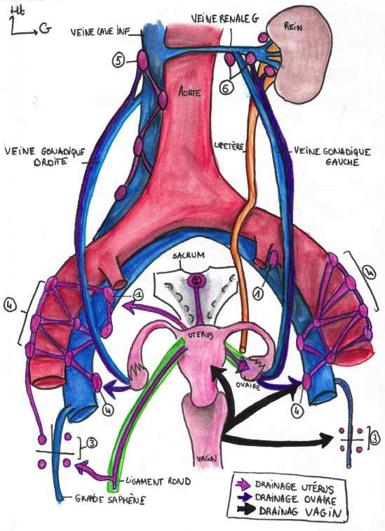

Coucou ! est ce que l'ovaire se draine vers la chaine illiaque interne ? ce n'est pas précisé dans le cours mais je l'ai vu dans un item d'annatut donc c'est pour avoir confirmation
Merci :D

L'an dernier, le prof n'a fait que citer en voies de drainage ovariennes les chaînes iliaques externes et les voies de drainage le long des veines gonadiques (chaîne lombo-abdominale à droite, ganglions lymphatiques rénaux à gauche), donc j'aurais tendance à te dire de ne retenir que celles-ci pour le concours :
Voilà :wink2:

d'accord merci beaucoup !
