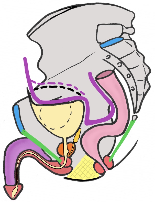

La vessie est bien sous-péritonéale, elle n'appartient pas à la grande cavité abdominale mais au petit bassin.
Quand on dit que lorsqu'elle est pleine elle s'élève à l'intérieur de la cavité abdominale, ça signifie tout simplement qu'en se gonflant, elle va remonter vers le haut et refouler les anses intestinales.
Le péritoine c'est une séreuse (c'est pas rigide) et tous les organes de l'abdomen et du bassin sont globalement "mous", autrement dit ils vont se déformer sous l'effet du "gonflement" d'un organe voisin, être refoulé, écrasé parfois.
Donc en fait la vessie pleine va soulever le péritoine et les organes qu'il contient tout en restant à l'extérieur et en dessous de celui-ci.
Regarde le schéma suivant fait par notre super ronéiste d'anat et tutrice de Biostats Sarah : (c'est chez l'homme mais c'est tout ce que j'avais sous la main hihi)
En pointillé noir tu as la représentation de la face supérieure de la vessie pleine et en pointillés rose tu as la représentation du péritoine sous l'effet de la déformation causée par la vessie pleine. On voit bien que la vessie pleine se bombe et soulève le péritoine.
