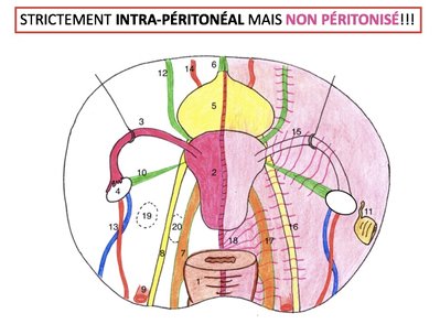

Et je vous ajoute en prime le schéma de la vue coelioscopique du petit bassin depuis l'intérieur de la cavité péritonéale qui illustre parfaitement ce point :
En fait, les oviductes viennent se plonger dans le péritoine qui vient les recouvrir complètement, il les enssevelit si vous voulez et c'est pour qu'ils ont cette situation.
Péritonisé c'est pour dire qu'un organe est recouvert/touché par du péritoine tandis qu'intra ou sous péritonéal ça précise seulement la situation vis-à-vis de la grande cavité péritonéale.
