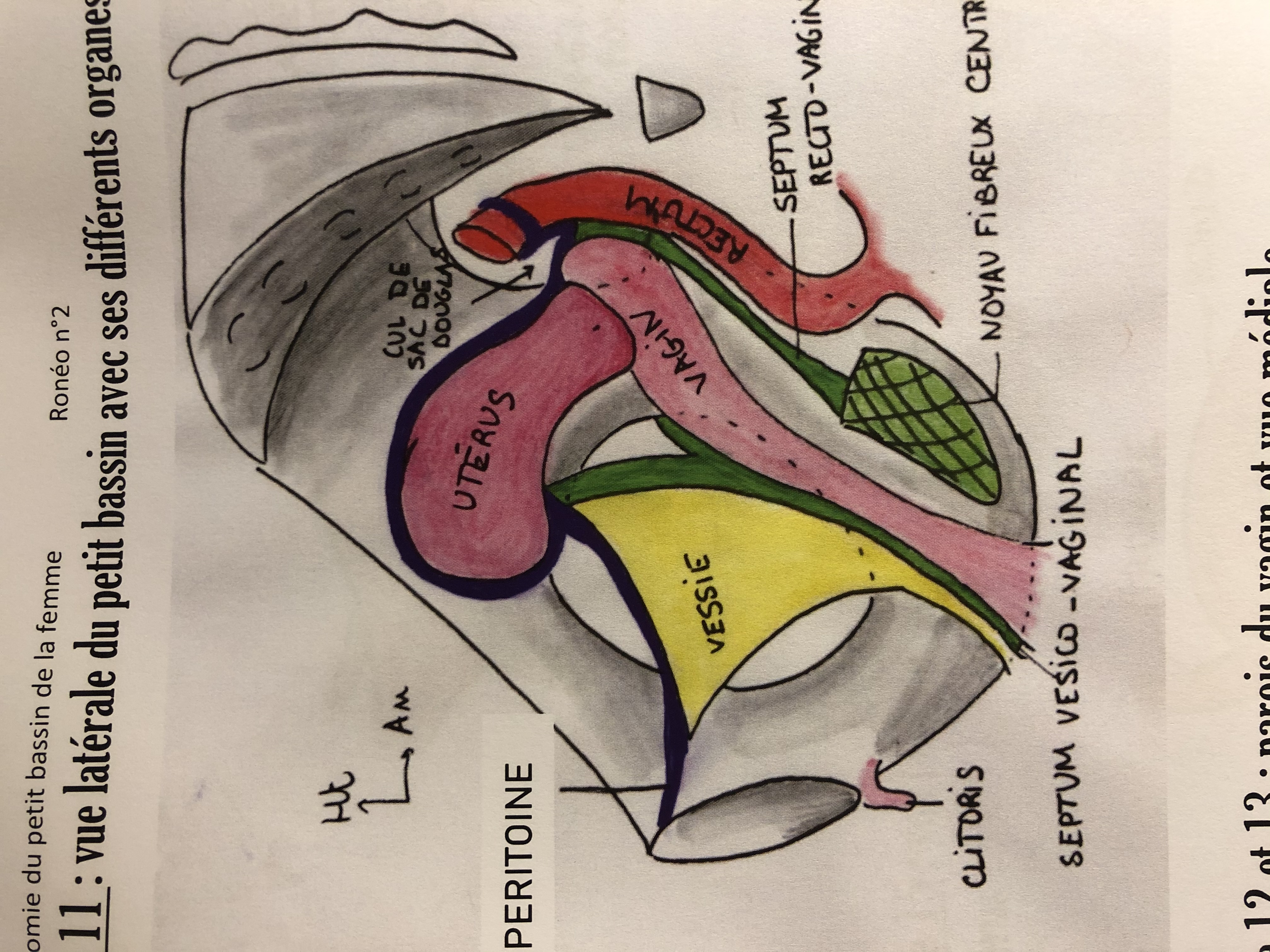

Bonsoir, merci pour le tut. J’ai un problème avec cet item : le vagin n’est pas sous la vessie. Sous l’utérus oui, mais je n’ai trouvé aucun passage où le prof dit qu’il est sous la vessie. D’ailleurs on voit clairement qu’il ne l’est pas sur le schéma que je vous mets :
Dernier truc qui me fait penser ça, c’est qu’on dit que le trigone postérieur de la vessie (donc sur sa face postérieure) répond au trigone antérieur de la face antérieure du vagin. Je ne vois pas comment c’est possible si le vagin est sous la vessie.

Alors tu réfléchis un peu trop strictement, il n'y avait pas de piège sur cet item, tu vois bien sur les schémas que le vagin est couché sous la vessie, il fait un angle de 60° avec l'horizontale et y est accolé par le fascia vésico-vaginal.
Ça peut paraître contre-intuitif mais j'ai fait exprès de le faire tomber parce que 2P a dit en cours pour les PASS/LAS que le vagin se situait en arrière et au-dessous de la vessie, donc c'est une notion qu'il pourrait refaire tomber en PACES et si jamais ça arrive tu ne dois pas y voir un piège.

Okay, ça me paraît pas du tout logique mais au moins maintenant je sais qu’il faut le compter vrai, merci :)
