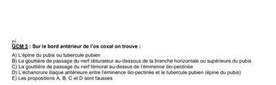

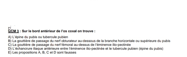

A propos du qcm 3 que je joint
L'annee dernière il a été corrigé ABC par les tuteurs mais en cherchant dans les questions, les corrections divergent pas mal. De plus je ne retrouve pas dans le cours l'info sur le cours de la gouttière de passage de l'artère fémorale ...
Vous en pensez quoi ?

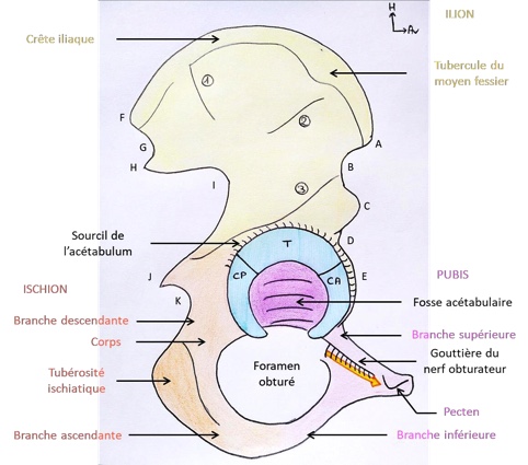

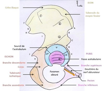

Le professeur ne traite pas la gouttière de passage du nerf fémoral dans ses cours depuis l'an dernier donc ça ne tombera pas.
Ensuite, je mettrai bien l'item B vrai, on voit sur les schémas que la gouttière de ce nerf passe sous la branche supérieure du pubis :
Voilà :wink2:

Mais dans ta fiche la description de la gouttière apparait sur la face exopelvienne et pas dans la description du bord antérieur ?

Alors il confirme que "La gouttière du nerf obturateur passe sous la branche supérieure du pubis".
Je pense que l'item est vrai et qu'il n'a pas cherché à piéger sur le fait que la gouttière soit ou non sur le bord antérieur de l'os coxal, c'est assez ambigu.
Je lui ai posé la question précisément pour savoir si on pouvait la compter comme faisant partie du bord antérieur mais il n'a pas répondu...
Voilà pour le moment :wink2:
