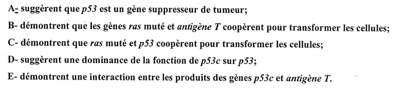

Ensuite, durant l'expérience j'ai un problème sur cette item D :
Dans le texte on nous dit que en présence de la p53c le gène peux transformer les fibroblastes et en présence de p53 ce n'est pas le cas.
Or, le rôle de p53 n'est pas justement d'empêcher cette prolifération et cette transformation ?
Si oui, le fait que lorsqu'on ait pas de transformation en présence de p53 et une en présence de p53c, ne voudrait pas dire que la "fonction" est dominante dans p53c ?
Enfin, un item "ces résultats suggèrent que l'antigène T inactive p53" qu'en diriez-vous ?
J'aurais dit faux car en présence de p53 et antigène T, il n'y a pas de transformation, or il est aussi noté que "la cotransfections de p53c et du gène de lʼantigène T ne permet pas de transformer les cellules" donc j'ai du mal à savoir si même avec le terme "suggère" à cette question, on la compte bien fausse ?

1) tu as ce récap à la page 8 du récap de la SDR :
La page 8 du réca a écrit:Différences transformation transfection et transduction :
• Transformation c’est un état pré-cancéreux des cellules, qui vont se mettre à proliférer sans points de contrôles, avec un cycle cellulaire dérégulé.
• Transfection, c’est une méthode chimique qui permet d’introduire de l’ADN dans une cellule (pas le cas ici).
• Transduction, c’est un peu la même chose, j’ai introduit de l’ADN, mais grâce à un virus (donc j’ai transduit un gène par une transduction virale).
2) p53c est bien dominant, l'item D est juste (cf la page 9 du compte rendu de la SDR)
La page 9 du compte rendu a écrit:OUI ! Puisque quand vous mettez p53c sur p53, vous avez en présence de RAS un effet de transformation. Ce qui veut dire qu’il y a un gain de fonction entre p53 et p53c (puisqu’il y a gain de gène). Qui dit gain de fonction dit dominance donc de l’allèle p53c sur p53.
3) Rien ne suggère que l'antigène T inactiverait p53, on n'a aucun cas présenté avec ces deux molécules.
Je ne sais pas si ça répond bien à toutes tes questions, mais n'hésites pas à aller checker le compte rendu de la SDR sur notre CT
Bonne soirée ! :jallaisdire:

Mais pour la D.
La fonction de p53 est d'être suppreseur de tumeur DONC si lorsqu'on a p53c il y a mutation et lorsqu'il y a p53 non.
Alors la FONCTION (suppresseur de tumeur) de p53 > p53c non ...
Help me please :(
<3 <3
Tet2ne
Messages: 516
Inscription: 16 Aoû 2020, 10:37
Re: Question SDR
Messagepar El Sangliero » 13 Déc 2020, 11:38
Alors le gène sain p53 aura la fonction, ça c'est logique. p53c est muté, et c'est une mutation inactivatrice, donc en effet il n'aura plus de fonction.
Mais pour savoir lequel est dominant, il faut voir lequel aura un effet quand on aura les deux. Quand on a p53 et p53c, si il n'y a pas de transformation c'est qu'on a p53 qui gagne et si on a une transformation c'est que p53c gagne. Ici quand on fait ça (quand on ajoute p53c a une cellule), on observe une transformation des cellules, c'est donc p53c qui va s'exprimer et non p53 !
Ce qui importe ce n'est pas le phénotype qu'induit le gène, mais quel gène va s'exprimer quand les deux sont présents !
J'espère que c'est plus claire !
