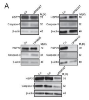

J'ai un petit probleme avec la correction de l'item C :
Dans un Western blot, les plus petites molécules vont plus bas, c’est comme un grillage dont le maillage se
resserre au fur et à mesure. Donc les grosses molécules vont être retenues plus haut que les moins grosses. En plus,
vous aviez les masses des différentes molécules écrites à droite des images…
Parce que bon quand on regarde les WB de l'expérience au final on a ça :
WB expérience.PNG (68.43 Kio) Vu 428 fois
Du coup c'est assez piégeux, effectivement on a les masses sur la droite, mais on voit que la caspase-3 est au dessus de la B-actine, donc elle serait plus lourde et ça rend l'item faux, seulement voilà le WB a apparemment été découpé vu que les masses indiquées correspondent pas à la position où devraient se trouver les différents composant, du coup on le lit comme un WB alors qu'il faudrait éviter vu que ça rend l'interprétation fausse :(
Du coup au concours c'est déjà arrivé des filouteries de gigi avec un WB en puzzle ? Que je sache à quoi faire attention pour le jour du cc :lool:
Merci d'avance <3 :jallaisdire:

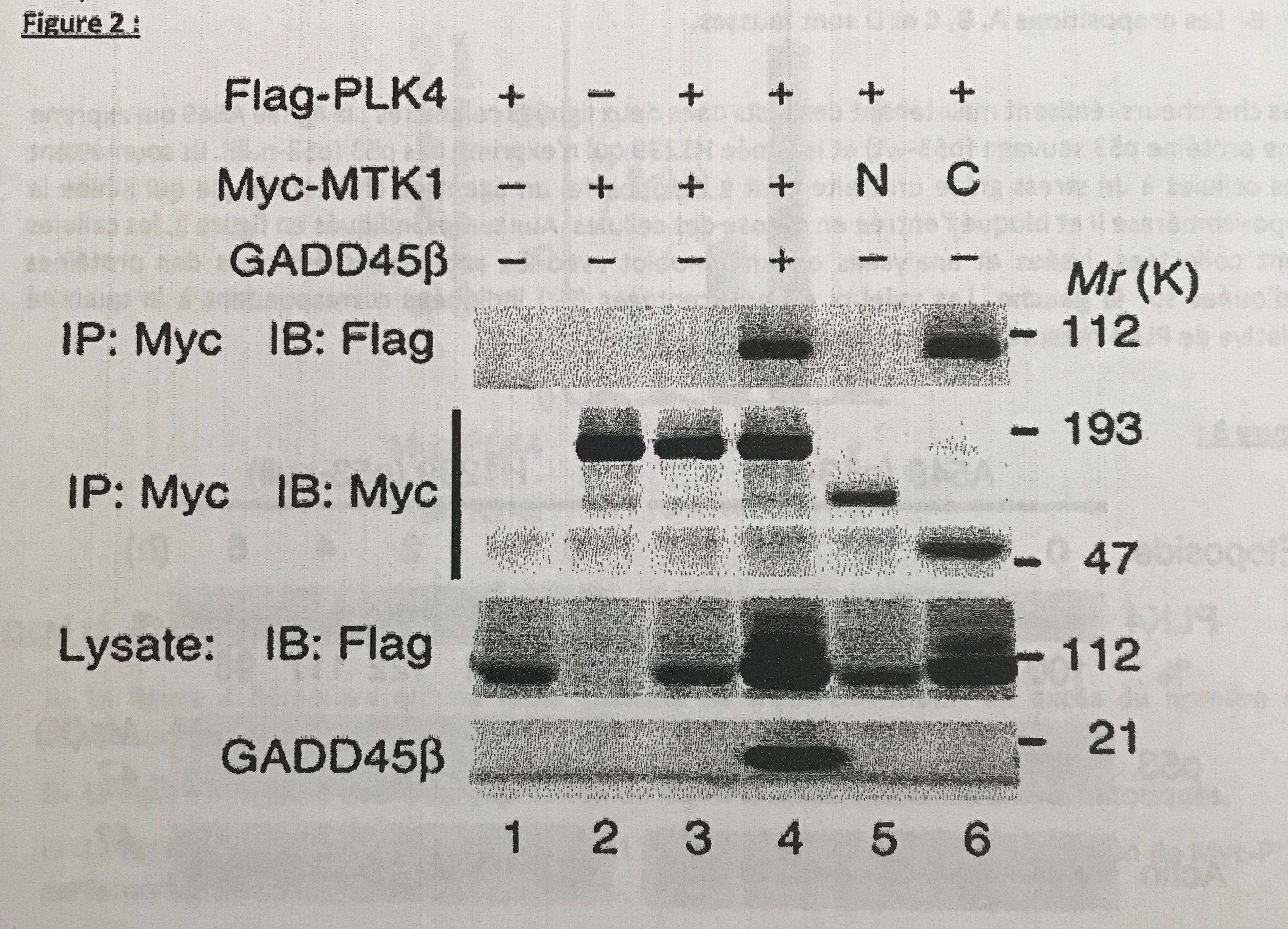

Pour répondre à ta question, OUI c'est totalement possible d'avoir des Western Blot découpés comme ça ! Les expériences qu'on vous propose sont tirées de thèses scientifiques, tout comme fait le Pr.Gilson et c'est quelque chose qui se fait pour "ranger" les composés qu'on à testé ! D'ailleurs je te met un extrait de l'annale 2019 où tu retrouves un WB où les composés sont pas rangés dans l'ordre croissant de masse moléculaire !
Fais donc bien attention à ça pour les prochaines fois :wink2:
J'espère avoir répondu à ta question ! Hésite pas si besoin :jallaisdire:
