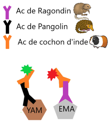

Bonjour, je ne comprends pas pourquoi l'item D du QCM 7 est compté juste, dans la correction il est écrit que les anticorps secondaires peuvent être de la même espèce, or dans l'item ils sont différents et ce sont les primaires qui sont identiques. Et il me semble qu'on ne peut pas avoir les deux mêmes anticorps primaires.?.?

le fameux énoncé de QCM a écrit:On réalise des expériences de double immunofluorescence avec des anticorps primaires de pangolin dirigé contre la protéine YAM et des anticorps primaires de ragondin dirigés contre la protéine EMA. Parmi les propositions concernant ce type de marquage fluorescent, quelle(s) est/sont la/les proposition(s) exacte(s) pour visualiser séparément dans les mêmes cellules les deux protéines
le fameux item a écrit:Anticorps de cochons d’inde anti-immunoglobuline de ragondins couplé à de la rhodamine et anticorps de cochons d’inde anti-immunoglobuline de pangolins couplé à de la fluorescéine
Si on prend cet item spécifiquement, on aura 2 Ac primaires :
1 de pangolin
1 de ragondin
2 Ac secondaires :
1 de cochon d'inde couplé à de la rhodamine
1 de cochon d'inde couplé à de la fluoréscéine
Donc cet item est bien vrai et la justification aussi ! Ce sont bien les deux Ac secondaires qui ont une origine commune (cochon d'inde).
