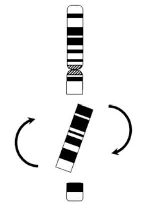

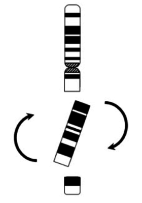

Ca se produira quand un chromosome subit une inversion, c'est à dire qu'une portion de K va se retourner comme ceci :
Ainsi, le gène qui était en bas protégé de l'hétérochromatine encore plus bas par un insulateur ne sera plus protégée de l'hétérochromatine en haut suite au retournement ! Et par conséquent l'hétérochromatine pourra se balader jusqu'au prochain insulateur.
On illustre ici en rouge les insulateurs, supposant qu'en noir on ait l'hétérochromatine et en blanc l'euchromatine

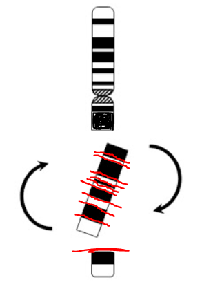

Après retournement l'insulateur ne protègera plus le bout blanc et BIM propagation de l'hétérochromatine (j'ai mis la nouvelle HC en bleu pour essayer d'être plus claire !)

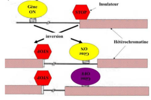

Je sais pas du tout si mes bidouillages de schémas étaient clairs donc je te remets le schéma du prof !
Pour ce qui est de l'item, j'aurais peut être pu mettre plutôt "c'est grâce à l'effet de position", mais je ne pense pas qu'il soit faux quand même.
