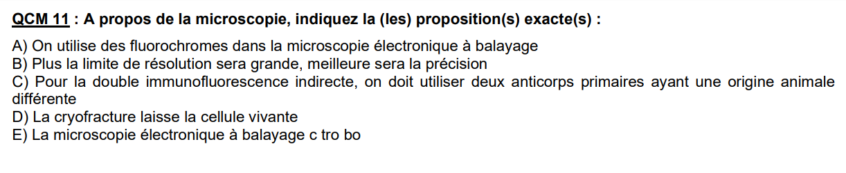

Messagepar Miss carotina » 10 Sep 2020, 22:11
bonsoir serait il possible d'avoir un peut plus d'explication pour les item B et C du dernier dm
et au passage merci pour ce dm je l'ai bien appresier

Messagepar El Sangliero » 10 Sep 2020, 23:30
Bien le bonsoir Miss carotina ! :jallaisdire:
Tu aimerais un peu plus d'explications sur les items B et C du dernier QCM ? Tu as frappé à la bonne porte !
Le DM a écrit: Item B :arrow: plus la limite de résolution sera grande, meilleure sera la précision
la limite de résolution correspond à la plus petite distance avec laquelle on peut distinguer 2 points distincts avec le microscope.
:arrow: Donc si on a une limite de résolution de 0.1 nm par exemple, on va pouvoir regarder 2 points qui sont écartés de 0.1 nm (donc très très proches) et bien les différencier l'un de l'autre
:arrow: Si on a une limite de résolution de 1 mm, on ne pourra distinguer que 2 points séparés de 1 mm (donc pas super proche)
:arrow: Avec cette limite de résolution de 1 mm, si on observe 2 points séparés de 0.1 nm, on ne les distinguera pas l'un de l'autre (on ne verra qu'un seul gros point et pas 2 différents)
OR 1 mm > 0.1 nm
ET précision de la LDR 1 mm < précision de la LDR 0.1 nm
DONC Plus grande sera la limite de résolution (LDR) moins bonne sera la précision (quand on a LDR = 1 mm l'image sera moins précise qu'avec une LDR = 0.1nm)
Le DM a écrit: Item C :arrow: pour la double immunofluorescence indirecte, on doit utiliser deux anticorps primaire ayant une origine animale différente
Cette histoire de double immunofluorescence indirecte KeSkEuSaIt ? C'est toutes ces petites histoires d'anticorps de poulet qui reconnait un anticorps de loutre ou je ne sais quoi encore !
Le but de la manœuvre c'est de rendre indirectement fluorescent 2 molécule en utilisant la fluorescence (double = coloration de 2 molécules, immuno = Ac, fluorescence = bah... fluorescence, et indirecte = indirecte ( je suis peut être remontée un peu loin pour l'explication là 0_o ))
Pour ça on va utiliser :
:arrow: 1 Ac primaire qui reconnaîtra la première molécule que l'on souhaite observer
:arrow: 1 Ac primaire qui reconnaîtra la seconde molécule que l'on souhaite observer
:arrow: 1 Ac secondaire couplé à un fluorochrome, qui reconnaîtra l'Ac primaire spécifique de la première molécule
:arrow: 1 Ac secondaire couplé à un fluorochrome qui reconnaîtra l'Ac primaire spécifique de la seconde molécule
SAUF que pour que ça fonctionne on a des règles à suivre sur les choix des Ac et des fluorochromes !
Le plus simple :arrow: les deux fluorochromes doivent renvoyer des photons de couleurs différentes ! (sinon on pourrait pas les distinguer et donc pas dire quelle molécule est où)
Ensuite, il faut savoir que les Ac sont obtenus à partir d'animaux.
:arrow: Les deux Ac primaires doivent être obtenus à partir d'animaux différents (un de tortue et un de chien par exemple) sinon les deux Ac primaires seraient reconnus par les mêmes Ac secondaires et on ne pourrait pas les différencier lors de l'observation
:arrow: Les deux Ac secondaires peuvent être originaires de la même espèce, cependant, l'un doit être spécifique de l'Ac spécifique de la première molécule et l'autre spécifique de l'Ac spécifique de la seconde molécule (dans l'exemple de tout à l'heure on doit avoir un des Ac secondaire qui reconnaîtra l'Ac de tortue et l'autre qui reconnaîtra l'Ac de chien, mais ces deux Ac peuvent venir de la même espèce donc tous les deux venir de lapins par exemple !)
:arrow: Enfin, aucun Ac secondaire ne doit être originaire de la même espèce que l'un des Ac primaire, sinon il pourrait être confondu avec ceux-ci et reconnu par l'autre Ac secondaire. L'Ac secondaire plutôt que de reconnaître l'Ac primaire (et donc de colorer indirectement la molécule que celui-ci reconnait) reconnaîtrait le second Ac secondaire (et donc pas son Ac primaire et on n'observerait pas ce que l'on souhaite !)
Voilà ! J'espère que c'est plus clair maintenant ! Si c'est le cas passe ton poste en résolu et si ce n'est pas le cas dis le moi et je reformulerai !
