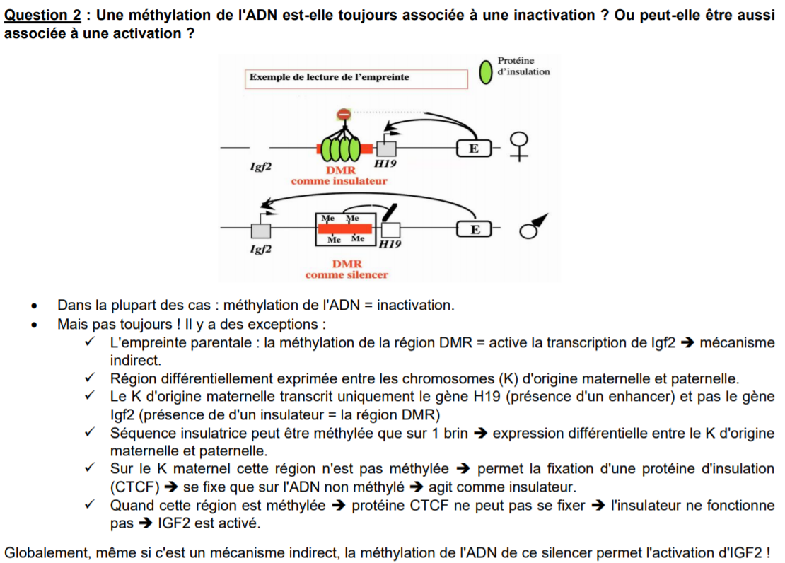

saluuut, on dit que la méthylation de l'adn est différentes de celle des histones.
La méthylation des histones n'est pas toujours associé à une inactivation du gène mais est-ce que la méthylation de l'adn est toujours associé à une inactivation ?

Alors j'ai refouillé dans les cours de gigi et je n'ai pas trouvé plus de précision, il ne parle que du cas ou la méthylation de l'ADN est repressive, cependant j'ai regardé plus en profondeur et j'ai trouvé qu'on pouvait avoir des cas où la méthylation de l'ADN peut aussi être activatrice.
J'ai vu qu'une question similaire avait été posée l'année dernière, et Hugo avait répondu la même chose que moi à peu près, j'espère que ça t'ira !

Me voilà de retour, je ne sais pas si tu as checker le compte rendu de la SDR, mais Gigi a répondu à ta question (la deuxième sur la page 1), une méthylation de l'ADN n'est pas toujours associée à une inactivation !
Bonne journée et bonne chance pour la fin ! :jallaisdire:
