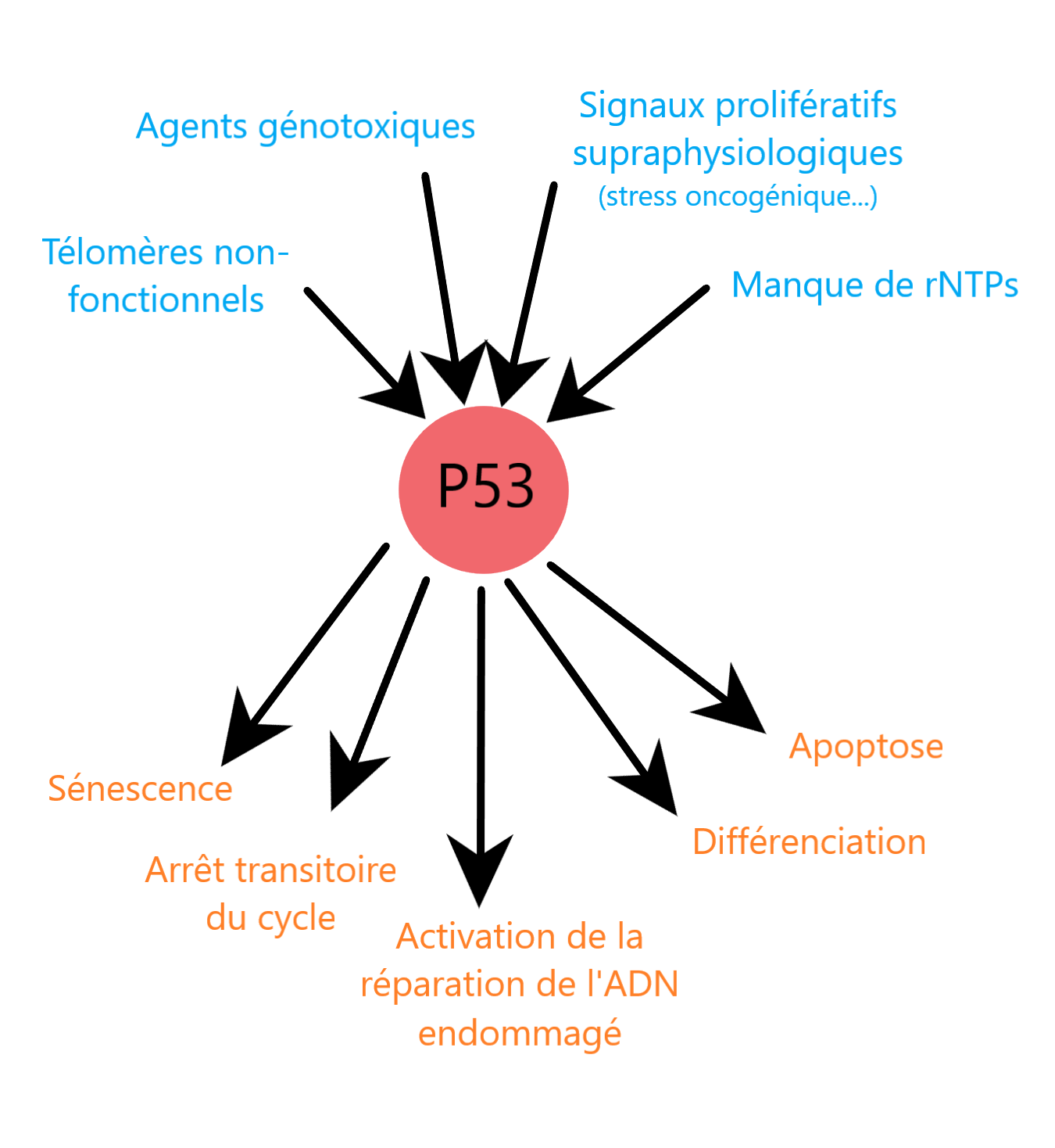

C'est un petit schéma résumé des actes de P53 issu de la fiche cycle cellulaire, ça peut aider peut être
ronéo 15 de l'année dernière p 4 a écrit: Cette voie aboutit à l’activation de la protéine P53 qui déclenche la senescence ou l’apoptose.
Donc l'activation de P53 va entrainer soit la sénescence soit l'apoptose.
On a un truc mauvais qui se passe :arrow: ça déclenche p53 :arrow: p53 activera la voie adéquat
Si par exemple les télomères sont érodés, la cellule peut toujours jouer son rôle, mais ne peut plus se diviser :arrow: sénescence
Si l'ADN de la cellule a un défaut de fonctionnement et donc qu'elle ne peut pas jouer son rôle :arrow: apoptose
DONC "p53 peut favoriser l'apoptose" serait un item juste après "p53 favorise l'apoptose" ne serait pas faux mais je rajouterai le "peut" vu qu'on a aussi d'autres possibilité !
J'esppère que ça va t'aider et que tu vas retrouver ton chemin ! :jallaisdire:

Alors en fait P53 est un facteur de transcription ET un gène suppresseur de tumeur ! Mais il est dans ces 2 rôles en continue, c'est parce qu'il est un facteur de transcription qu'il va pouvoir empêcher la formation de tumeur
Imaginons Bertrand. Je te dis que Bertrand est facteur et qu'il empêche la 3ème guerre mondiale.
:arrow: En fait l'un ne va pas sans l'autre puisque Bertrand empêche la 3ème guerre mondiale en acheminant le courrier de Trump et Kim Jong-un apaisant ainsi leur colère.
Ici c'est pareil avec P53. P53 est facteur de transcription et il est suppresseur de tumeur
:arrow: P53 empêche la formation de tumeurs en faisant son rôle de facteur de transcription, cad en prenant les infos (ex : télomères trop courts) et en agissant en conséquences (ex : se mettre en sénescence)
Donc on ne peut pas dire qu'en tant que gène suppresseur de tumeur il provoque la sénescence et qu'en tant que facteur de transcription il provoque l'apoptose !!!
Les réactions (apoptoses, sénescence...) vont dépendre de la cause !
si les télomères sont trop courts :arrow: sénescence
si lésion de l'ADN :arrow: voie de réparation adaptée
si lésion irréparable :arrow: apoptose
Je sais pas du tout si j'ai bien répondu à ta question et si j'ai été claire, donc n'hésite pas à redemander des explications je reformulerai avec plaisir :in-love: ! Je suis là pour ça !
