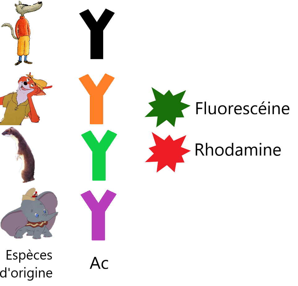

Vu que tu n'as pas répondu je me suis dit que j'allais faire les illustrations adapter pour être sûre que tu voies bien ce qui est possible et ce qui ne l'est pas :
On a ce materiel :
J'ai rajouté l'éléphant pour pouvoir illustrer les possibilités qu'on peut avoir avec 4 espèces différentes

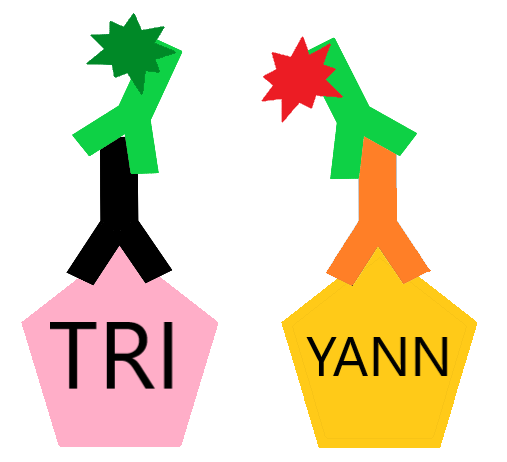

Anticorps PRIMAIRES d'origine similaire

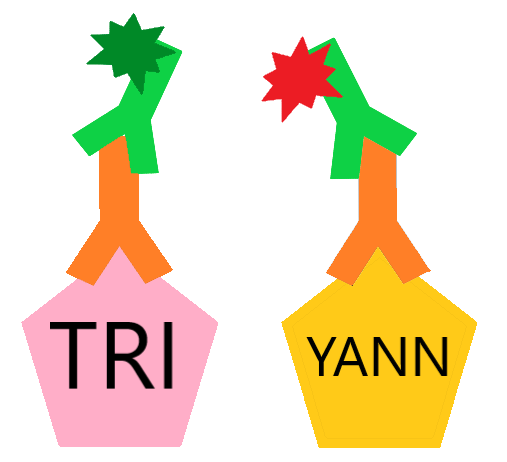

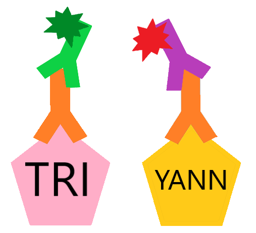

Anticorps primaires ET secondaires d'origine similaire

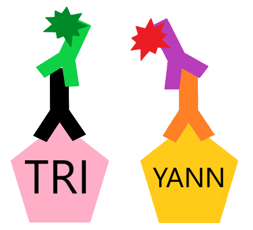

on peut :
