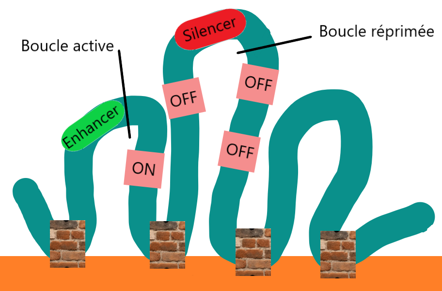

En fait les domaines corégulés ce sont des zones de l'ADN qui vont être activées en même temps et inhibées en même temps. On va avoir des boucles d'ADN délimitées par ce qu'on appelle des insulateurs, qui vont servir de frontières aux régulateurs distaux de l'expression des gènes. Ces régulateurs sont les enhancers et les silencers. Entre 2 insulateurs, si un enhancer est actif alors tous les gènes entre ces 2 insulateurs seront actifs, si au contraire un silencer est actif alors tous ces gènes dans cette zone seront inhibés. Tous ces gènes sont régulés ensembles, donc co-régulés !
Peut être que le schéma suivant pourra t'aider à y voir plus clair :
Le dit schéma
