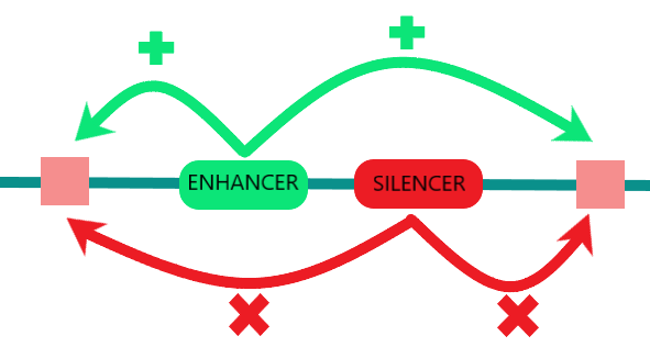

:arrow: Alors les enhancers et les silencers n'ont pas de directionnalité, c'est à dire qu'ils agissent aussi bien sur les gènes qui sont en amont d'eux que sur ceux qui sont en aval.
:arrow: L'action des insulateurs ne va pas "éteindre" les enhancers et les silencers, donc ils ne vont pas affecter leur fonctionnalité.

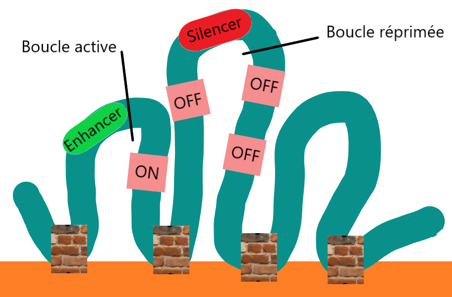

:arrow: Les insulateurs vont servir de mur frontière (un peu comme celui dont rêvait Trump entre les USA et le Mexique :lool: ). Ils vont donc empêcher l'influence des enhancers ou des silencers de passer de l'autre côté d'eux (Si il y a un enhancer actif à droite de l'insulateur, les gènes à droite de l'insulateurs seront actifs et ceux à sa gauche non !)

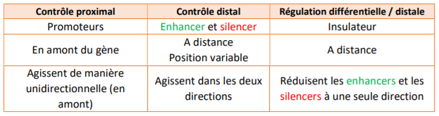

Voici un petit tableau récap des régulations distales et proximales :
Est-ce plus clair pour toi ? Sinon n'hésite pas !
