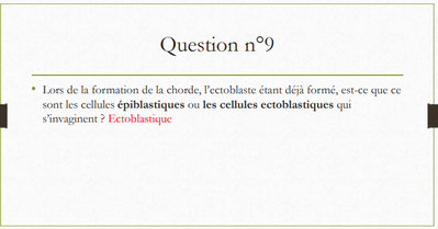

L'an dernier, quand la prof avait fait la correction de ses QCMs il y avait un item qui, selon elle, était mal posé (parmi la promo, il y en avait 50% disant vrai et 50% disant faux) :
La chorde dérive des cellules épiblastiques, elles mêmes différenciées en cellules mésoblastiques.
Selon elle, il était mal posé par rapport au fait que l'épiblaste se soit déjà différencié en ectoblaste au moment de la formation de la chorde.
Mais, après avoir ré-écouté la vidéo, elle confirme la deuxième partie, c.à.d que les cellules épiblastiques se différencient par la suite en cellules mésoblastiques.
Sauf que, ce n'est pas plutôt une migration?
Je pensais qu'on parlait de différenciation pour la formation de l'ectoblaste (cellules épiblastiques se différencient en cellules ectoblastiques) et de migration pour la formation de l'entoblaste et du mésoblaste.
Est-ce que pour elle ça n'a pas d'importance ? Pour éviter de compter un item faux alors qu'il serait vrai. :angel:

Alors oui le mésoblaste se forme bien par migration tandis que l'ectoblaste se forme par différenciation cellulaire, ça on est d'accord ! Du coup la chorde, elle, se forme par différenciation de l'épiblaste en ectoblaste, puis l'ectoblaste va migrer et s'invaginer pour donner la chorde (tissu mésoblastique) !
La prof avait répondu l'année dernière à cette question dans cette SDR, je te joint sa réponse :
Voila voila, j'espère que tu comprend mieux avec cette explication :)

Du coup, juste pour être sûre, c'était une erreur de la prof d'avoir dit que la deuxième partie était juste ? ( [...] cellules épiblastiques, elles mêmes différenciées en cellules mésoblastiques)

Je pense que la prof a du faire un lapsus ou un raccourci à l'oral ... Mais n'oublie pas que ce qui fait foi au concours c'est bien le diapo attention ! :wink2:

Du coup pour être sûre c'est : La chorde dérive des cellules épiblastiques, elles-mêmes différenciées en cellules ECTOBLASTIQUES ? merciiii :coeur: :coeur:

La chorde dérive des cellules ectoblastiques, qui proviennent de l'épiblaste oui :)
