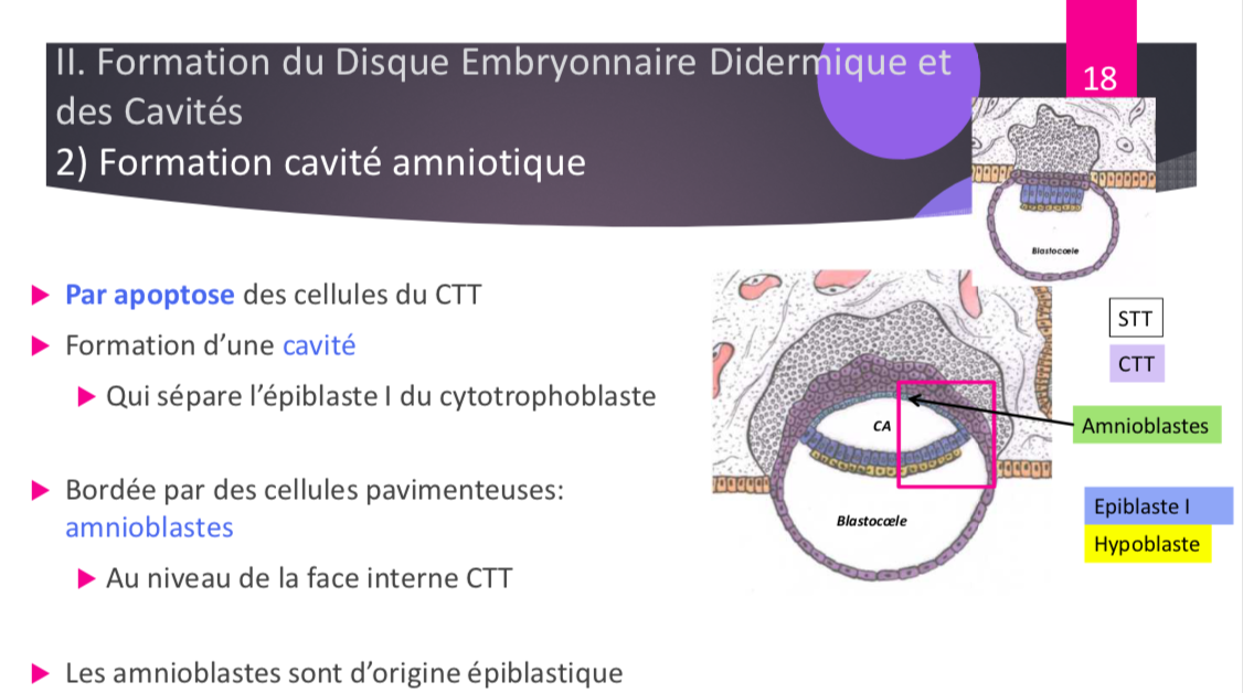

Salut!
Suivant le diaporama de la prof, je ne comprends pas bien pourquoi elle dit que la cavité amniotique sépare le CTT de l'épiblaste 1, en regardant le schéma j'ai plutôt l'impression qu'elle sépare l'épiblaste 1 des amnioblastes étant donné qu'on a le CTT juste au dessus des amnioblastes et aussi accolé aux côtés de l'épiblaste 1. :question:

Salut @deenagrayne !!
Merci d'inaugurer le forum d'embryologie avec une question si pertinente.
Effectivement, dans la diapositive le Dr Long-Mira ne scinde par cette étape en 2 parties de façon explicite. Pourtant, ce qu'il faut comprendre ici c'est qu'on a :
    - dans un premier temps, apoptose du CTT en contact avec l'épiblaste 1 générant une cavité
    - puis, prolifération des cellules épiblastiques en dedans du CTT pour former une couche de cellules pavimenteuses : les amnioblastes.
Tu l'auras donc compris les amnioblastes apparaissent après l'apoptose des cellules du CTT pour finir de former la cavité amniotique qui est par définition une cavité bordé à son plancher par l'épiblaste 1 et à son plafond par les amnioblastes.
J'espère que c'est plus clair pour toi et que j'ai bien répondu à tes interrogations. N'hésites pas à me reprendre si ce n'est pas le cas !

Messagepar deenagrayne » 21 Aoû 2020, 23:51
C'est beaucoup plus clair! :)
Je te remercie <3

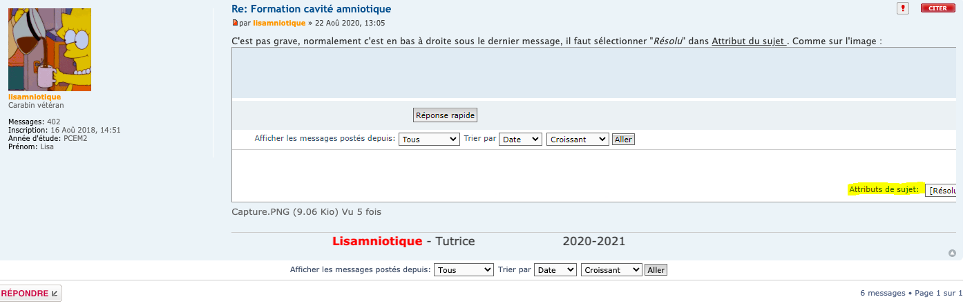

Messagepar lisamniotique » 22 Aoû 2020, 14:05

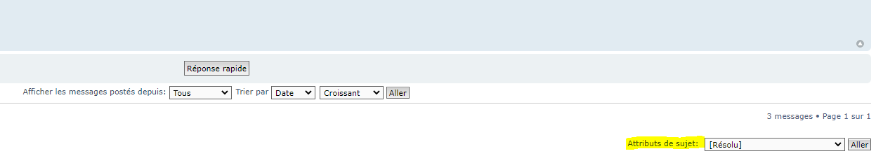

C'est pas grave, normalement c'est en bas à droite sous le dernier message, il faut sélectionner "Résolu" dans Attribut du sujet . Comme sur l'image :

Messagepar deenagrayne » 22 Aoû 2020, 16:39
Non, je ne la trouve pas. :sweat:
