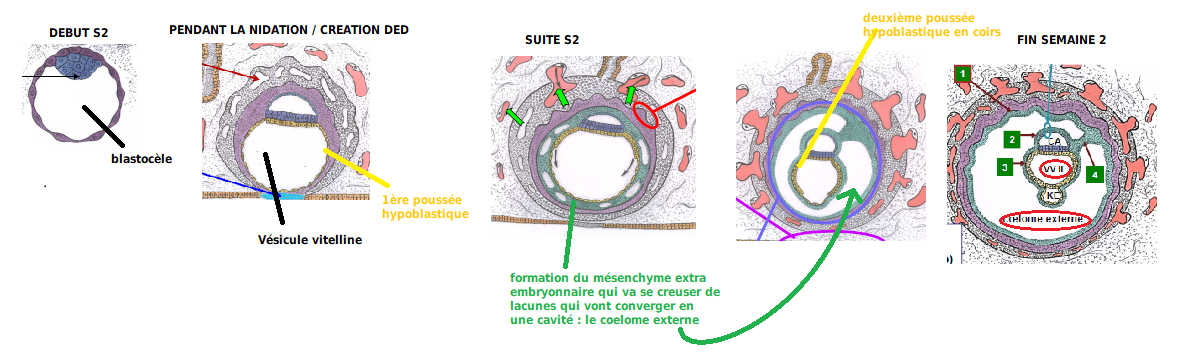

Messagepar Kirby » 04 Nov 2020, 17:19
Hello!
Pourrais tu m'aider à bien distinguer blastocèle et coelome externe stp? (no joke) :embarrassed:
Le blastocèle devient la VV1 après la première poussée hypoblastique. Je me trompe?
On ne peut pas dire que le blastocèle participe à la formation du coelome externe, non ?
Pourtant le coelome externe est autour du blastocèle..? Donc est ce que l'on peut encore parler de blastocèle après qu'il y ait eu la VV1 ?
Ty 4 helping :angel:
Ty 4 helping <3

Messagepar lisamniotique » 04 Nov 2020, 17:52
Re Kirby !!
Alors, le blastocèle est la cavité créée par aspiration du liquide intra-uterin par le blastocyste lors de la 1ère semaine.
Durant la 2nde semaine ce blastocèle va effectivement devenir la VVI suite à la 1ère poussée hypoblastique puis la VV secondaire après la deuxième poussée. Cette cavité est sous le disque embryonnaire didermique et participera notamment à la formation de l'intestin primitif.
Le coelome externe est une cavité formée à la périphérie du DED : l'épiblaste primitif va proliférer et donner le mésenchyme extra-embryonnaire (tissu vert) qui est très peu cellulaire et va donc présenter des "trous"/lacunes qui vont confluer pour former une unique cavité : le coelome externe. En périphérie persiste du MEE qui formera les lames amniotique, vitelline et choriale. Avec l'augmentation du volume de la cavité amniotique, le coelome externe est destiné à disparaître : c'est ce que tu retrouves sur le cours de la délimitation lors de la 4ème semaine.
Comme tu peux le voir sur les schémas, le coelome externe entoure l'embryon didermique et ses cavités donc englobe également la vésicule vitelline primitive puis secondaire, ça n'implique pas du tout la VV dans la participation du coelome externe : ceux sont 2 évènements "indépendants ".
Pour ce qui est du blastocèle, après les pouusées hypoblastiques on n'en parle plus : tu l'oublies dès le début de la semaine 2 en fait.
J'espère que c'est plus claire pour toi <3

Messagepar Kirby » 04 Nov 2020, 19:02
Un grand merci lisamniotique pour ton travail! <3
Il me reste juste qlq questions,
• La VV1 est formée en début de la deuxième semaine, c'est ca?
• Est ce juste de dire que le cœlome externe est séparé de la VVprimitive par la lame vitelline et la membrane de Heuser ? Parce que sur le schéma c'est plutôt VV2 (quand on parle de la notion de lames).
•Comment s'appellent déjà les lacunes qui vont être remplies de sang maternel ?

Messagepar lisamniotique » 04 Nov 2020, 19:29
Avec plaisir, j'espère que ça t'est utile !
- La formation de la VVI est la 3ème étape du développement du DED et de ses cavités à partir de J9 donc milieu de S2 plutôt finalement
- la VV2 se forme avant le coelome externe donc effectivement c'est un peu problématique de parler de lames à ce moment là...
- les lacunes qui se gorgent de sang maternel n'ont aucun rapport avec tout ça : ceux sont des lacunes se trouvant dans le STT et qui se gorgent de sang lors de la mise en place de la circulation utéro-lacunaire !
C'est bon pour toi ou tu as besoin d'autres explications ? :D

Messagepar Kirby » 11 Déc 2020, 17:15
Hello again! :P
Étonnant je sais, mais j'ai une question encore! Pourrais tu m'aider stp?
Tu as dit Alors, le blastocèle est la cavité créée par aspiration du liquide intra-utérin par le blastocyste lors de la 1ère semaine.
Pourtant ce sont les pinopodes (microvillosités endométriales) qui permettent l'aspiration du liquide intra-utérin.
Je confonds peut être?

Messagepar lisamniotique » 11 Déc 2020, 17:35
La formation du blastocele se fait par aspiration de liquide intra-uterin par entre les cellules trophoblastiques du blastocyste lors de la première semaine.
L'inspiration de liquide intra uterin par les cellules endometriales n'a rien a voir : elle a lieu durant la deuxième semaine et permet d'attirer le blastocyste contre la paroi endometriale, realisant ainsi l'apposition.
C'est bon pour toi ? : :D :
