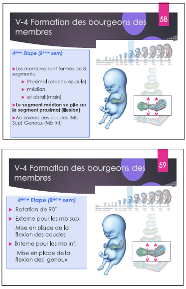

Pour la formation des membres il y avait un point qui avait fait débat l'an dernier c'était pour savoir si la rotation du membre se faisait avant la flexion ou si la flexion se faisait avant la rotation.
J'ai regardé dans le fofo de l'an dernier et j'ai pas trouvé de version définitive.
Du coup quelle version est plutôt à retenir?
Merci d'avance :)

La flexion et la rotation des membres se déroulent durant la 4ème étape de formation des membres avant l'allongement mais la flexion précède bien la rotation. Je te joins le diapo de la prof :
J'espère que c'est bon pour toi ! :)

D'accord merci beaucoup c'est tout bon ^^
