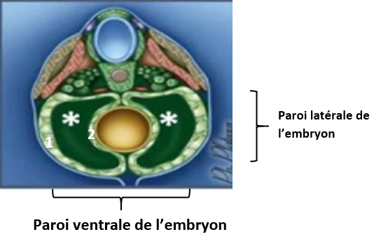

Messagepar Quent-in vitro » 08 Nov 2020, 17:01
Alors je te met un schéma pour que tu visualise mieux l'embryon (le 1 correspond à la face dorsale et le 2 correspond à la face ventrale du mésoblaste latéral) :
Est ce que tu comprends mieux avec ce schéma ? :)

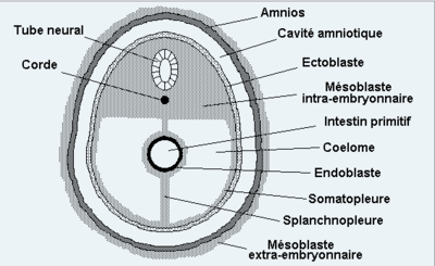

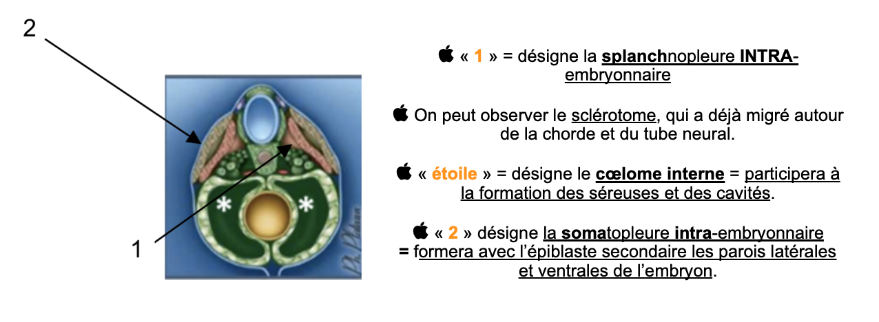

Re: somatopleure IE - ventrale / dorsale
Messagepar Kirby » 08 Nov 2020, 19:20
Merci pour ta réponse! :angel:
Avec ce schéma il y a :
:arrow: somatopleure INTRA-E sur la face ventrale et les faces latérales de l'embryon (uniquement).
:arrow: splanchnopleure INTRA-E qui tapisse la paroi du cœlome interne et de l'IP.
Et du coup la sur la face dorsale de l'embryon il n'y a pas de splanchnopleure..? Donc il y a quoi?
La phrase suivante serait fausse par conséquent,
On sait que le mésoblaste latéral forme la somatopleure intra-E sur la face dorsale.
La somatopleure se trouve sur la face ventrale et sur les faces latérales. :question:
Et la phrase suivante aussi serait fausse,
Le mésoblaste latéral forme la splanchnopleure intra embryonnaire sur sa face ventrale.
Sur la face ventrale il y a la somatopleure intra E. :question:

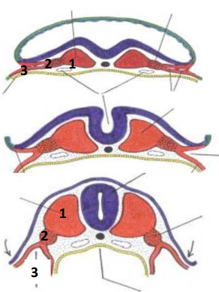

Messagepar Quent-in vitro » 08 Nov 2020, 20:24
Alors je crois que tu mélanges un peu tout :D je vais essayer de tout reprendre :
Le mésoblaste latéral se divise en deux "lames" :
- Le splanchnopleure IE qui correspond à la face ventrale du mésoblaste latéral
- Le somatopleure IE qui correspond à la face dorsale du mésoblaste latéral (pas de l'embryon attention)
Donc ça c'est pour les "appellations" de base, et on comprend pourquoi le splanchnopleure IE correspond à la face ventrale du méso latéral et le somatopleure IE à la face dorsale du mésoblaste IE avec ce schéma :
Normalement tu vois bien les deux lames du méso latéral avec celle dessus (en dorsale donc) qui correspond à la somatopleure, et celle du dessous (en ventrale donc) qui correspond à la splanchnopleure. Grace à la formation du cœlome interne(qui va grossir et obliger les lames à bouger), les deux lames vont bouger pour se retrouver dans la position qu'on retrouve sur le schéma que j'ai mis lors de mon premier message
Je ne l'ai pas détaillé sur le schéma du premier post mais normalement :
- le splanchnopleure s'associe à l'entoblaste pour former les paroi du tube dgestif
- le somatopleure s'associe avec l'épiblaste II pour former les parois latérales et ventrales de l'embryon
Je te met un schéma que j'ai trouvé pour que tu puisses visualiser autrement qu'avec mon précédent schéma (qui était juste d'ailleurs ahah, le schéma que tu m'as envoyé est inexact) :
( ce schéma est assez simpliste et genre "ectoblaste" sur le schéma est faux, il est a remplacé par "épiblaste II")
Voila voila, est ce que tu comprends mieux la ? :)

Messagepar Kirby » 08 Nov 2020, 23:32
Je comprends beaucoup mieux. Merci beaucoup pour ton aide!! :victory:
Dernière question, :)
Peut on aussi dire que ""la somatopleure, associée à l’ectoblaste, formera les parois latérales et ventrales de l’embryon."" Ou c'est uniquement ""épiblaste secondaire"" ? :question: (annatut il me semble)
ps: Le dernier schéma vient de la prof ?
Ty 4 helping :angel:
Ty 4 helping <3
:papy: Last generation PACES 2019-2021 :papy:
Kirby
Messages: 4246
Inscription: 21 Juil 2019, 15:49
Messagepar Quent-in vitro » 08 Nov 2020, 23:56
Non à ce stade on parle bien d'épiblaste II, plus d'ectoblaste :)
Et non je ne crois pas, j'ai trouvé ce schéma en faisant des recherches sur le forum pour ta question ahah :wink2:
