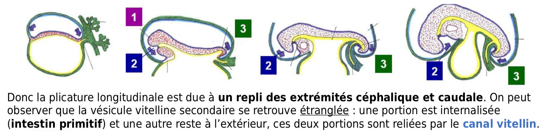

Bonsoir :) J’ai juste une petite question, je révise avec vos fiches de cours qui sont giga bien pour travailler d’ailleurs merci bcp +++ et pour une des fiches de la S4 intitulée « Évolution de l’entoblaste » on parle de la formation de l’intestin primitif avec pour première étape l’internalisation de la VVII etc.. mais du coup j’ai du mal à visualiser ce que représente exactement l’entoblaste dans cette partie car tout démarre à partir de la VVII.. du coup est ce que c’est l’ensemble des parties de l’intestin primitif? Ou Est ce que un item « l’entoblaste est à l’origine de l’intestin primitif serait à compter juste ? J’ai peur de me mélanger les pinceaux :question:
Merci d’avance pour la réponse et pour tout ce que vous avez fait ce semestre :coeur:

Alors je vais essayer de te faire un récap avec des schémas spour que tu ouisses bien comprendre comment s'articule tout ça !
Je te mets ce premier schéma qui provient de la fiche Délimitation de Lisa <3 !
Tu vois bien que lors de la plicature longitudinale, tu vas avoir une internalisation de la VVII ! Ce qui correspond à l'entoblaste, c'est le toit de cette VVII

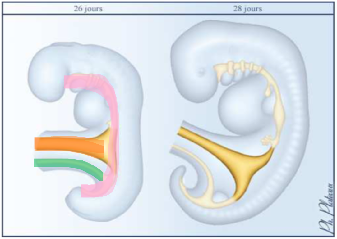

Au final tu vas obtenir ceci :
Ce que je t'ai surligné en rose c'est l'intestin primitif, en orange c'est le canal vitellin (donc la partie étranglée de la VVII) et en vert c'est l'allantoide (diverticule de la VVII)
C'est complètement VRAI dire que l'entoblaste sera à l'origine de l'intestin primitif ! L'entoblaste est le feuillet embryonnaire qui va être à la base de nombreuses structures épithéliales notamment celles du TD !
Voila j'espère que c'est bon pour toi :wink2: Et merci beaucoup pour tous tes retours <3 <3 Bon courage pour cette dernière ligne droite
