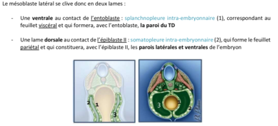

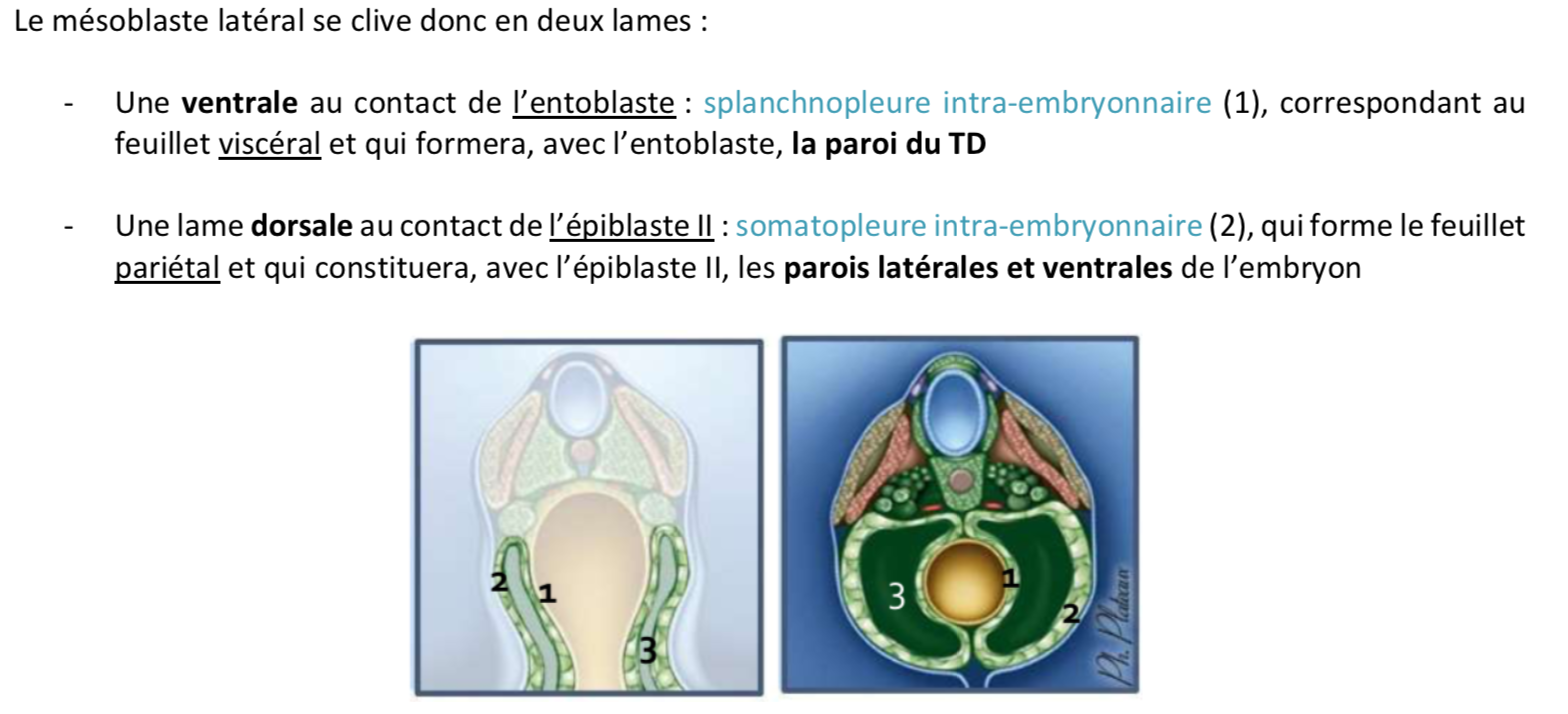

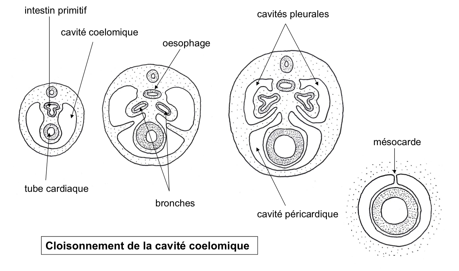

Je te joins des schémas pour ta compréhensison !
En gros, il faut retenir que le mésoblaste latéral va être à l'origine des séreuses et cavités du corps humain : le péricarde (+cavité péricardique) pour le coeur, la plèvre (+cavité pleurale) pour les poumons et le péritoine (+cavité péritonéale) pour les viscères de la cavité abdominale !
:arrow: Ces deux premiers schémas te montrent bien la formation de la plèvre et du péricarde (bien sur ne retiens pas tous les détails du schéma ce n'est pas au programme) !

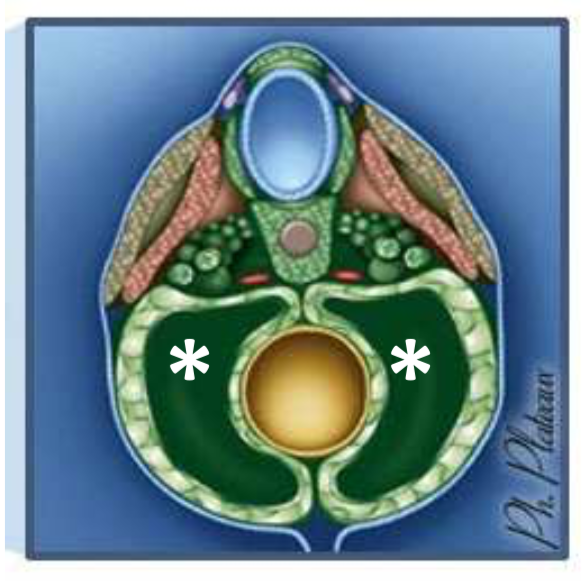

Ce dernier schéma te montre en fin de compte la formation du péritoine et de la cavité péritonéale :
- La splanchnopleure formera le feuillet viscéral du péritoine (accolé à entoblaste/intestin primitif)
- La somatopleure s'accole aux parois ventrales et latérales de l'embryon pour former le feuillet pariétal du péritoine !
- Le coelome interne donnera quant à lui la cavité péritonéale !

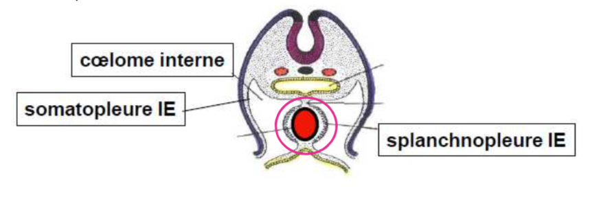

Alors sache que la prof fera normalement tomber des schémas qu'elle a utilisé (comme ceux que je te mets en dessous) :wink2:
Petit moyen pour savoir si c'est le tube cardiaque ou le futur TD :
:arrow: Si sur la coupe tu as le tube cardiaque, tu auras forcément l'intestin primitif aussi (comme tu peux le voir sur les schémas suivants) !
- Le tube cardiaque sera alors dans la partie la plus ventrale de l'embryon (donc la plus éloignée du tube neural et de la chorde)
- L'intestin primitif sera entre le tube cardiaque et la chorde !

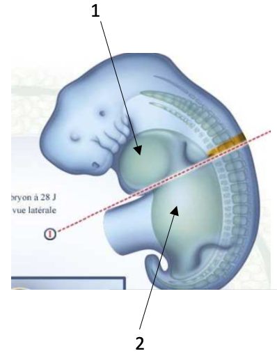

:arrow: En revanche, le tube cardiaque ne se retrouve pas sur toutes les coupes tranversales (comme tu peux le voir juste en-dessous) ! Il s'agira alors bien de l'intestin primitif
