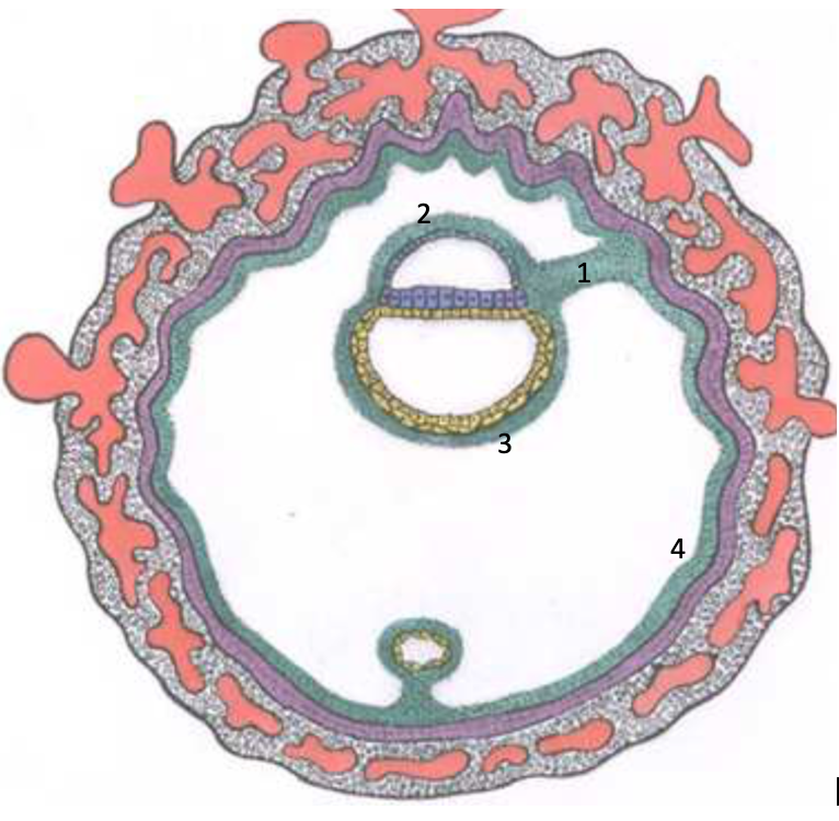

Hello! (c'est la panique #J-4)
Pourrais tu m'aider stp? :angel:
Il est dit,
Le MEE est le siège du développement des ilots angioformateurs de Wolff et de Pander.
S'agit il d'une erreur?
Je ne vois pas comment c'est possible.
Pour moi le MEE, par ses lacunes, permet la formation du CE.
Mais c'est tout, non?
Ce n'est pas plutôt le mésoblaste-intra-embryonnaire?
Ty 4 helping <3

Coucou ! :)
Ce n'est pas une erreur ! En effet, le MEE se creuse de lacunes et forme le coelome externe. Cependant, il va persister plusieurs zones où il y aura du MEE (en vert sur le schéma) :
- Le pédicule embryonnaire (1)
- La lame amniotique ou somatopleure extra-embryonnaire (2)
- La lame vitelline ou splanchnopleure extra-embryonnaire (3)
- La lame choriale (4)
Les ilots de Wolf et Pander se formeront bien au sein de ce MEE sauf au niveau de la lame amniotique ! Donc tu en auras au niveau du pédicule embryonnaire, de la lame vitelline et de la lame choriale :)
Voilaaa bonne soirée et bon courage <3
