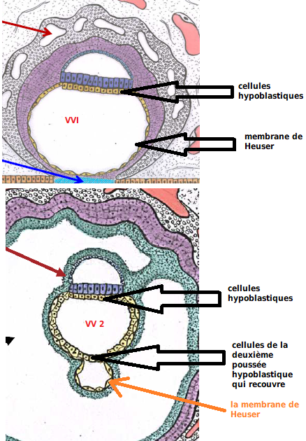

Salut Salut !
Je me demandais pourquoi on considère faux que la vésicule vitelline secondaire est entourée de la membrane d'Heuser et de cellules hypoblastiques.
Parce-que la VVII se forme lors de la 2e poussée hypoblastique qui entoure l'ancienne VVI en dedans de la membrane d'Heuser du coup il y a bien Heuser + cellules hypoblastiques non ?
Dans la correction on dit que c'est pas la VVII mais la VVI (mais à ce stade on a que de la membrane d'Heuser...)
Du coup Help ! :D

Tu mets le doigt sur une notion importante du cours : la différence entre la vésicule vitelline primitive et secondaire se joue au niveau de l'apparition de cette nouvelle poussée hypoblastique (la seconde).
Il faut comprendre que :
    - la VV primitive est limité par l'hypoblaste (cellules hypopblastiques) au niveau supérieur et par la membrane de Heuser (qui est le nom de la 1ère poussée hypoblastique) en périphérie
    - la VV secondaire est toujours limité en supérieur par l'hypoblaste mais une nouvelle poussée hypoblastique (n'ayant pas de nom) vient recouvrir la membrane de Heuser : elle ne limite donc plus la vésicule vitelline qui devient secondaire avec apparition d'un kyste exocoelomique (qui n'est pas recouvert par la deuxième poussée hypoblastique donc toujours limité par la membrane de Heuser).
L'item un item associant vésicule vitelline secondaire et membrane de Heuser est quasiment toujours d'office faux, car à partir de la deuxième poussée hypoblastique (formant la VV 2), la position anatomique de la membrane de Heuser (entre 2 autres couches cellulaires) fait qu'elle ne peut plus limiter une cavité...
J'espère que tu comprends mieux, bon courage :)

Messagepar TransaMinhNhase » 14 Oct 2020, 10:01
Aaah d’accord ! Tout devient plus clair !
Je pensais qu’on pouvait dire que la VVII était recouverte de la membrane d’Heuser parce-que elle recouvrait les cellules hypoblastiques mais du coup la membrane d’Heuser ne borde plus la VVII = Faux.
En somme il faut retenir que VVI = Hypoblaste supérieur et membrane d’Heuser
VvII = Hypoblaste supérieur et cellules hypoblastiques de la 2e poussée
Merci beaucoup !!! : :D :
