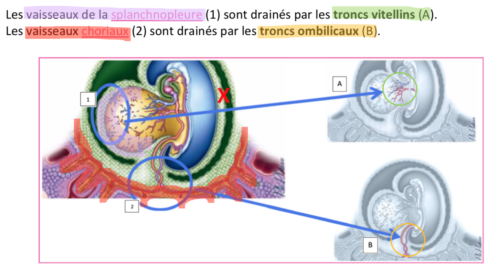

Dans le cours, on dit que les îlots extra-embryonnaire vont confluer et former un réseau vasculaire drainé par les vaisseaux ombilicaux pour rejoindre les vaisseaux intra-embryonnaire... J'ai un peu du mal à visualiser... Est-ce qu'il n'y aurait pas un schéma où on peut voir la communication entre vaisseaux EE et IA? Je ne comprends pas comment ces ilots peuvent être drainés par les vaisseaux ombilicaux...
Aussi, au niveau de la splanchnopleure, on parle de troncs vitellins et au niveau du chorion de vaisseaux choriaux et les deux sont drainés par les troncs ombilicaux ? C'est ça ?
Merci

Alors je te joins un schéma que j'ai annoté pour ta compréhension !
En gros ce qu'il faut retenir c'est que les vaisseaux ombilicaux sont les vaisseaux qui feront vraiment le lien entre l'embryon (donc les vaisseaux intra-embryonnaires) et la mère/les annexes ! Ce sont donc bien les vaisseaux ombilicaux qui vont drainer l'ensemble du réseau extra-embryonnaire !
En fait, quand on parle de vaisseaux ombilicaux cela comprend ce que la prof appelle les troncs vitellins + les troncs ombilicaux ! Il faut se rappeler qu'à ce stade, le cordon ombilical n'est pas encore formé ! Et si tu te souviens bien, celui ci est constitué par le rassemblement du pédicule embryonnaire (contenant les troncs ombilicaux) et le canal vitellin par étranglement de la VVII (qui comprend les troncs vitellins)
Voilaaaaa j'espère que tu comprends mieux ! N'hésite pas si tu as d'autres questions <3
